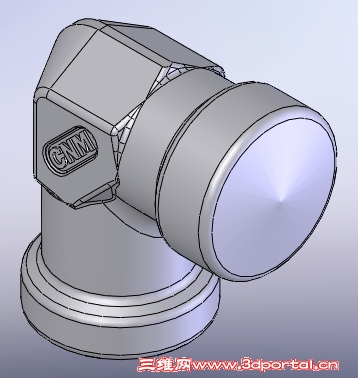

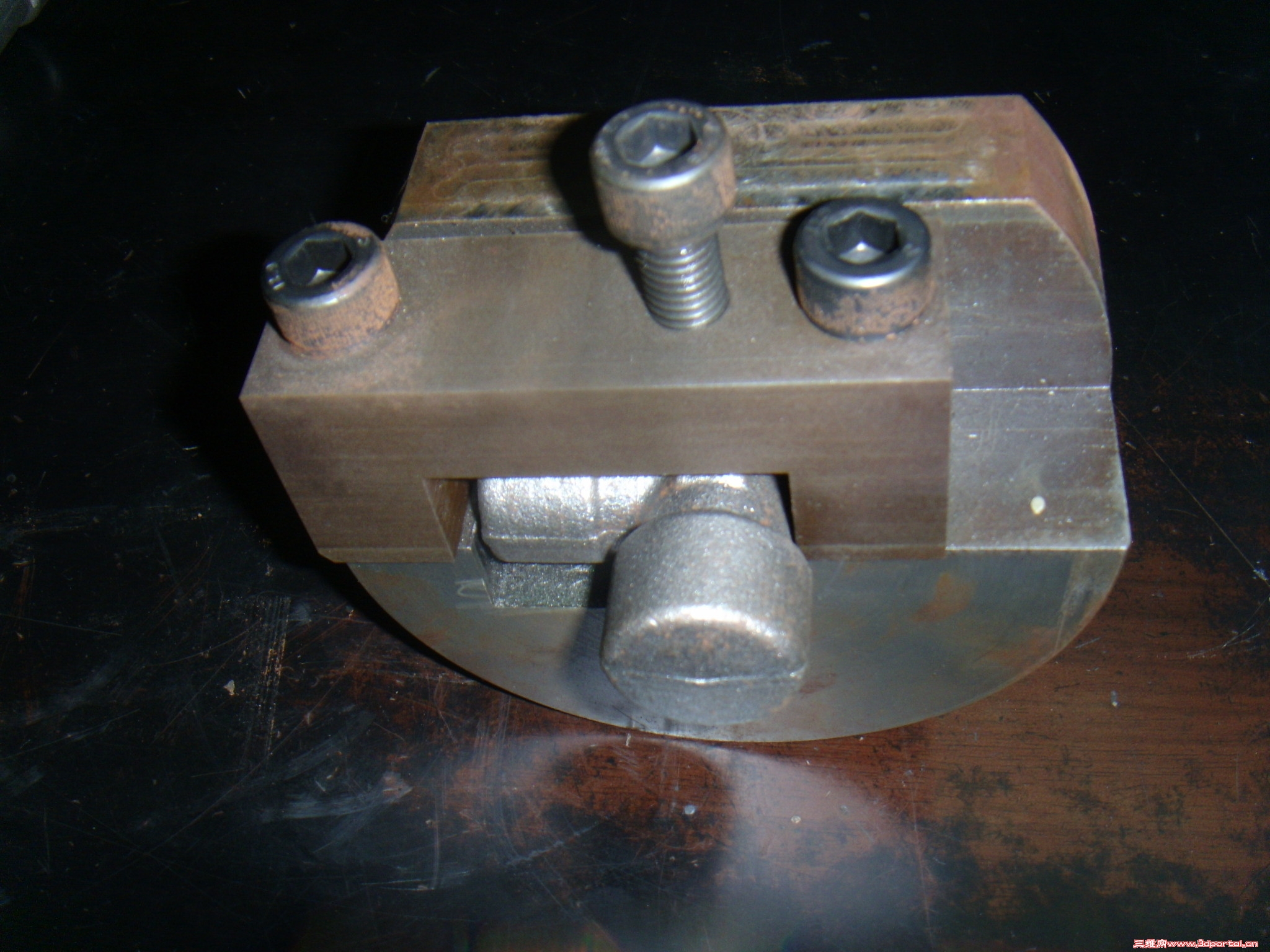

. Q: E- c/ R$ V我们公司接了个订单
, z* C5 P1 w3 G% T# H7 y5 O要做这样个锻件加工
8 D1 L+ N3 g8 {( A主要是加工两头* V7 A) L6 f. @1 f! e' ]! ~) }
但是加工出来表面与六角面的位置度相差0.3以上
- u2 y+ `0 g. D. X: v可是图纸要求0.15以内3 m0 Z% T' T2 E& Q- z
求教大伙!!有没有可靠性好的夹具!

看起来是一个精铸件,不明白LZ所说的六角面是指的哪一个?

与平口虎钳配合设计一个六方面夹板,以六角面对中,加工第一个找正并检验合格后,虎钳及夹板固定,可进行批量加工。位置度就可在合格范围以内。

5 m5 q" y5 d* o. N" B0 }3 e六角面就是锻造时候 不加工的表面  其中两平面作为夹紧面 其他作为定位面!

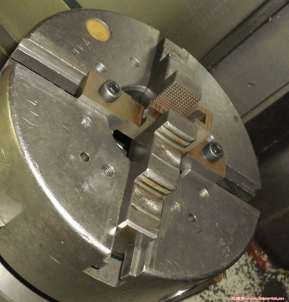

: E0 T. T! l) u% j# A* }; }没怎么听的懂 我们现在因为装夹时候夹紧力不够 所以改成齿形支持件 但是由于加工时候位置度达不到 所以几乎每个产品都要校基准!

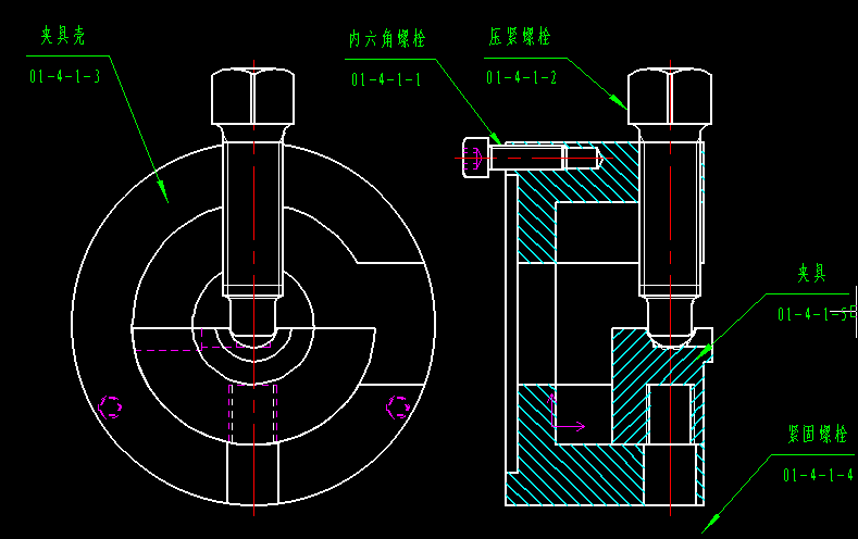

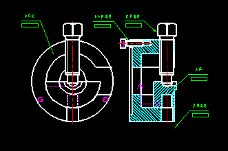

看你图都是不行的,第一次加工管接头吧,图给你参考,你的要打刀压不紧,工件一夹紧就不要校工件只能修正夹具。

9# jwhjj
# z8 `: B  |3 r& o' I能放大一点么 看不大清楚
发表于 2010-6-28 13:51:06 | 显示全部楼层 来自: 中国四川资阳
40.gif 10# swr3319755
 楼主| 发表于 2010-6-28 19:43:44 | 显示全部楼层 来自: 中国江苏苏州
谢谢 # W6 V9 \6 e- n, ?/ r' G
我们曾经做过类似的夹具* C8 [3 v0 s! F4 M& z2 A6 {
只是做下来发现无法保证夹具中心与产品中心在同一位置
1 X5 y. ~2 z7 }% ^- X看是不是这样的
: d+ K% g: n% d. l/ x& m6 z$ l& n5 s, w0 b: F# x* p- E0 L
后来才改成最上面的那种 方便调整中心位置的!
发表于 2010-6-29 08:40:19 | 显示全部楼层 来自: 中国四川资阳
对的,只是您少了夹具与批次锻件的那批的校正,我的是可以在夹具弧底垫一些铜片校正的。
) _$ P+ N/ H4 ]) I! Z) ^3 Z+ N0 G. i3 H) W这种方法已使用了20多年,由于锻件每批次都有差别,这样更方便可靠。

. d5 V3 h$ M# F7 f' [1.产品是分序分头加工,外园_滚丝_内园_钻孔。
- J1 w' f8 R* ]# ~2.使用的是仪表车床自改的凸轮自动车(电机500W),一妇女工看2-3台(只装卸零件),
/ A7 a/ ]* z$ [+ d8 l8 J- n2 i一个车工管20台(只磨校刀)。
. Y+ n9 j  l* W7 p% v6 \' t+ D3.用螺丝压紧是可以的,关键是产品要约束不能有转动,不准校工件,只准校夹具.3 e2 m7 t# E6 A0 B
4.滚丝后的工序都是轻轻夹的螺纹。9 x; J! E  r5 E% A  M) K' f+ S
5.效率很高。
9 Q' p2 U6 c( t0 F6.钻孔也是用仪表车床自改的凸轮自动车专用,床头夹的螺纹,钻花压在拖板上,很简单的,一人可看三台。

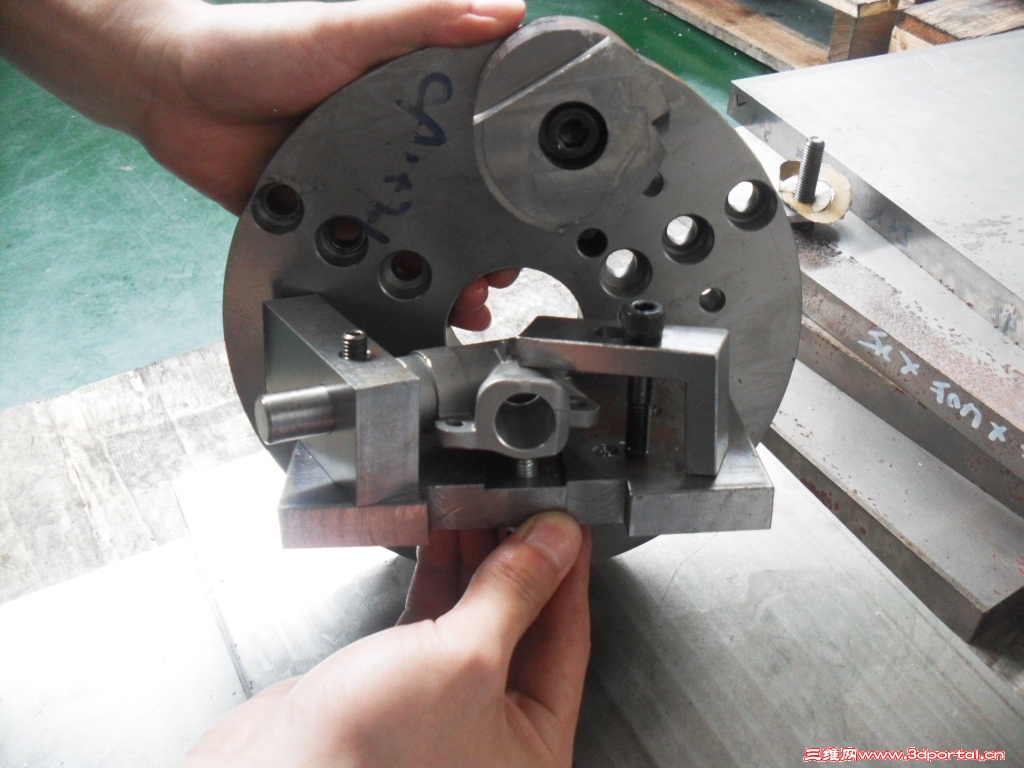

前两天我在试几个管接头新品
) w& z. w' }4 V试制效果还不错/ r" E$ R# j8 n4 Q% w
发几张图片看看
渔樵 + 2 技术讨论

我还有个思路 就是像6#说的 做回转夹具!

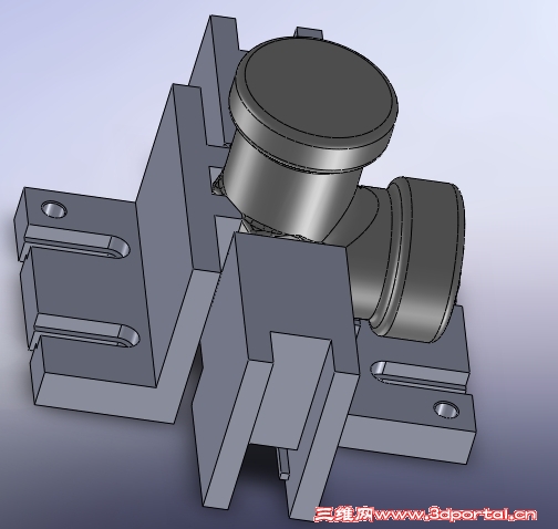

  m; E) c/ B- F9 X* A6 o2 T看这个如何?其中一道工序,两轴线之间有3D空间夹角,即有两个夹角.请各位指点改正。

19# hktourist # T* S- d7 q3 v

看这个如何?其中一道工序,两轴线之间有3D空间夹角,即有两个夹角.请各位指点改正。- ]: S% Y# A9 z3 x/ R4 w9 h2 o1 ?
hktourist 发表于 2010-7-14 14:50 http://www.3dportal.cn/discuz/images/common/back.gif
' y; |; q0 ?7 }' j3 c
压紧方式不能保证每次压得紧。
