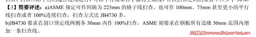

在扫查方式上,我看了一般的扫查都一致,就在边缘附近的扫查有点不一样。请问哪一个要求更严格些,我觉得JB要求的更严格些。

ASME A578? 不懂,但是知道ASME SA338, 也是关于超声的要求,主要对灵敏度调节有要求。) j0 U# D4 U6 f9 p1 A: ^
个人感觉ASME的体系和JB的超声体系完全不一样。" k% L1 E: }3 x
ASME是在超声探法里标明灵敏度,然后在材料要求里标明如何评级如何判废。9 {- V  U7 i; B! S; q' \
但是JB里是综合在一起的。
