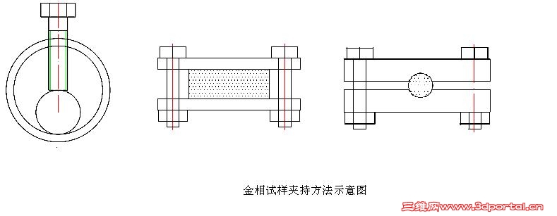

渗氮白亮层属于细薄易碎处于物体检验边缘组织,为了便于磨光抛光保护检测部分不崩落试样应当进行镶嵌 ,下图为机械镶嵌法:
8 }# c, U3 g/ i% P" M    将试样放置于钢圈或钢夹中用螺栓紧固,如图1、图2、图3所示。为保证试样的边缘不被倒角、不崩落,可用较软金属片间隔。) G5 O: q4 x( |
7 }/ Z# C. P4 h
" o7 N" o2 u/ F) z) D
( A; h- u( Y8 Y3 _5 c( V0 e0 F4 n  p" g& z3 S
还有热压镶嵌法:将样品金相磨面朝下放入模中贴紧下模,倒入酚醛树脂超过试样高度装好上模,封紧模子加热加压。一般加热到150ºC左右,加压到24.5N/mm²左右后停止加热,冷却后解除压力并打开模子取出样件。
