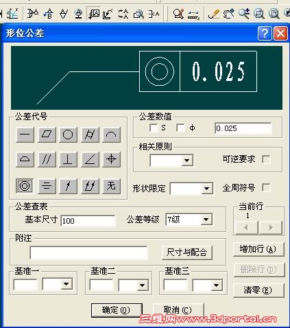

caxa 电子图板 同轴度的标注在哪里
发表于 2010-6-25 10:36:51 | 显示全部楼层 来自: 中国山西太原
先点击形位公差图标,在出来的界面上点同轴度符号,按“确定”,就可在图中标注同轴度了。

我的咋显示的是字母不显示符号啊?
发表于 2010-6-28 06:38:32 | 显示全部楼层 来自: 中国河南郑州
字库问题。

我的咋显示的是字母不显示符号啊?2 g( z* ^2 m  ~# q# O1 n, y, T! r
唐吉钧 发表于 2010-6-27 22:53 http://www.3dportal.cn/discuz/images/common/back.gif
( J& o. Y0 u5 i3 W" d
2 P* S' x9 w# ^$ R
在文字选项里,把英文字体改为:国标.shx
