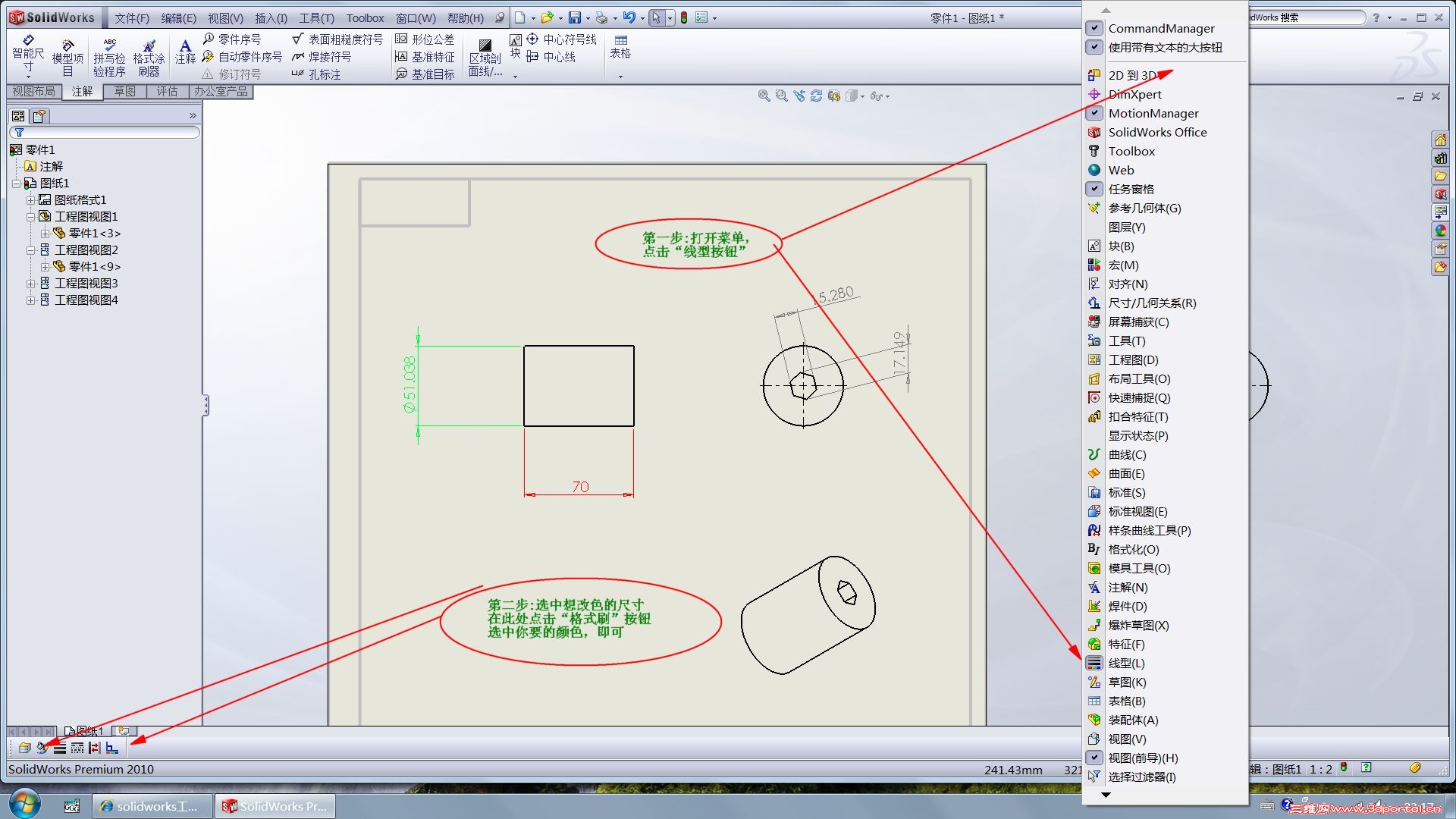

发表于 2010-6-26 23:35:26 | 显示全部楼层 来自: 中国江苏镇江
我再说详细一点:看图!
9 y# K9 B6 B8 u- s! j; u* C
chenjun520601 + 3 应助
发表于 2010-7-14 17:03:09 | 显示全部楼层 来自: 中国安徽合肥
直接在系统选项上设定一下就行了
发表于 2013-4-30 08:52:28 | 显示全部楼层 来自: 中国浙江温州
lixueyu157715 发表于 2010-7-14 17:03 static/image/common/back.gif
5 r* S4 _* }: ~: w# t直接在系统选项上设定一下就行了
7 u- ]" O- @& S; f9 ~. r怎么设置,能否贴图看看,也让我们好学习一下
