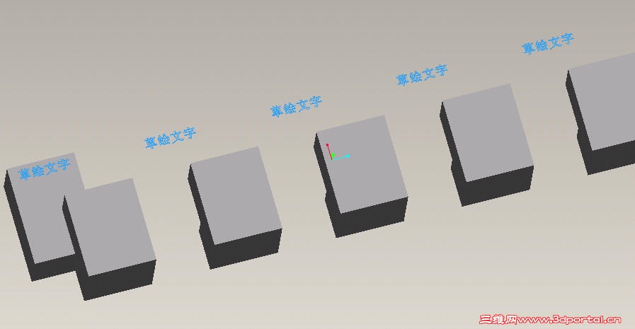

8 Q! g, o( p3 S( y" J两个零件 A, B组件里用编辑->元件操作
5 F% y% x4 I& l& XA切除B,也就是B掏掉一块2 P: V5 K- |& Q+ b9 i
* w  t* w' B. i
然后B阵列( @( p* @% E* M/ l0 l2 N+ K
这时候A上有个草绘也阵列了,这个问题能处理掉么??. O& b) R/ v% M: _0 j

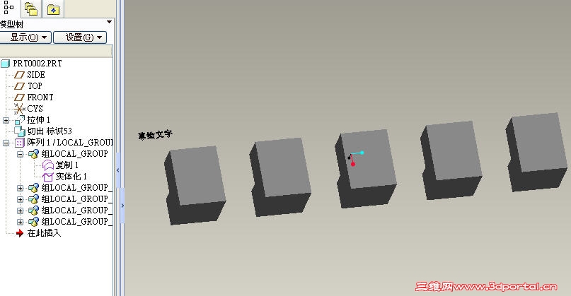

发表于 2010-6-26 19:14:23 | 显示全部楼层 来自: 中国广东广州
复制曲面再实体化,再阵列就没了。
发表于 2010-6-26 20:57:45 | 显示全部楼层 来自: 中国广东珠海
建个层,隐窗起来,在阵列
发表于 2010-6-26 23:25:53 | 显示全部楼层 来自: 中国上海
4楼的方法可行,复制曲面先
发表于 2010-6-28 11:37:47 | 显示全部楼层 来自: LAN
复制曲面再实体化,再阵列就没了。$ ~1 |% c! V( D4 h+ }  E2 j$ ?3 A
ganyiwei 发表于 2010-6-26 19:14 http://www.3dportal.cn/discuz/images/common/back.gif
6 z6 h  R# @3 ^& _. j' p* ~5 U* v  O* s2 n+ o9 o( Z7 R2 a  N4 H  e1 c
就像这样.!
 楼主| 发表于 2010-6-29 20:15:25 | 显示全部楼层 来自: 中国北京
& A0 m% G3 ]7 k
/ B1 Q4 _, o5 f3 D5 U1 M, P' k/ [to 释浩24
" W" \6 s( }- \( r) t这个麻烦吧,要是需要改就更麻烦了,没试0 f& B! y0 W3 `  G* Q
% @5 m7 ~4 g4 M$ n) uto tangcarlos3d  # Q6 e# [) `  d
没看明白6 C, ^8 A* B+ o8 j
我的草绘是A上的,B阵列了,结果A上的草绘也跟着阵列了
% h/ x5 |7 s; s: U2 k1 \3 k) o0 f你是说先切除,再从组件里吧草绘画到A上?                这样不符合需要啊$ W$ x6 H- t9 K. R( K7 A/ S  M
+ t' q" Z- U; f1 }& V
to ganyiwei  1 }8 \- S4 o. [6 P( i
你说的操作是:
% l3 i( p& N9 O5 {0 }* p1,选择A零件相关曲面,复制
1 z) l: ~# H: L, \* T2,激活B,粘贴曲面
; P4 E4 [! x) B2 F% G3,再实体化切除
  q4 B- k; G3 S2 J- n么??感觉过于复杂了。。。: U. P+ J7 K5 F. s: w
- B/ B  o: D; d5 }) N0 ]0 ^$ r$ _
to wod861210
% g+ W8 ?6 S7 a3 t层没怎么操作过,求教具体怎么弄?; k) R- p4 s& d) m  A( ?! I
: T: F! O( ]5 f" w& i. K) A1 Z. C
: P2 q# S" Q1 U8 ^
6 b( o. X. }8 r# B( {2 r我就奇怪了,为啥非要把A零件里的草绘给阵列了,A的坐标系也给阵列了,另外一个例子里还吧零件A的拉伸的草绘也给阵列了,贴的例子倒是没有,真是奇怪
 楼主| 发表于 2010-6-29 20:46:01 | 显示全部楼层 来自: 中国北京
1 i1 p# M8 C- Q! K* z5 V* V8 t( i* a
就像这样.!
6 [# X* k: q1 j  S8 K4 ]2 mganyiwei 发表于 2010-6-28 11:37 http://www.3dportal.cn/discuz/images/common/back.gif
8 |% G. y; r$ L
) s$ w8 {& O7 [$ m7 [  C; i! [/ X3 ?
恩,谢谢啦,能解决问题1 p" ~' w# m3 v9 n' h
$ C. W3 x% s4 H( J9 [
再求教各位大虾有没有从元件操作本身去解决的方法,
# c$ \7 i" l) W5 w0 l, r. r
4 S8 Z" U8 @, W( c有点打破砂锅问到底了。。。
发表于 2010-6-29 21:02:42 | 显示全部楼层 来自: 中国江苏苏州
4楼正解。* n7 O3 d# C, L& T, x/ N
! u0 R- P2 E1 E9 L
如果先进行元件操作就两个就变成一体了,阵列时就都会阵列出来的。
