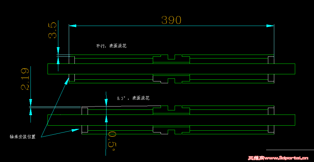

# T: P5 H6 m9 h+ q9 I  q' o如下图中有两种滚筒方式,5 {2 C* {: S5 N) v0 p! z+ ~, P
1、上图滚筒是个圆柱形表面滚花加工的滚筒(我想改成这款结构,原因:1、在加工方面应该比第二种方式容易些吧;2、按公司一直使用的第二种方式现在是滚筒与安装轴承的位置只有2.19mm,心理有点担心);6 @1 `% Y$ O5 [4 f7 n
2、下图滚筒是带0.5的锥度表面滚花加工的滚筒(目前我们公司有做了几台机是采用这种方式)
) g- X; u2 H: u5 Y  N4 T' _' }请各位帮我分析下这款两款滚筒带锥度与不锥度的优缺点在哪里?到底是哪种方式比较合理,. S& U0 q4 a, O- P* u( e
在线等待,谢谢!

我认为上图的合理些,加工较方便,只是要求加工的精度要求高些
' |. j% Y! e1 F* J- _5 i第一,要保证圆柱滚筒的同轴度与外圆的真圆度;第二,与轴承结合部位在安装时,需要具有同轴度与圆柱度的检测装置,这个是关键啊;

3 E! m. b5 y, z1 H谢谢你,此问题已经解决,现在是采用第一种方式在做;

应该是第二种方式更合理,它考虑到了滚筒工作时的受力变形挠度,以锥度的方式予以补偿,可以保证输送带承载后始终是平的,而第一种方式虽然加工容易了但却保证不了使用要求

楼主你犯了大错,平皮带的滚轮表面必须是腰鼓形的形状,如果是平直的表面皮带会滑出滚轮的,你们公司的老一辈工程师的图纸是完全正确的,你应该多向他们学习。
