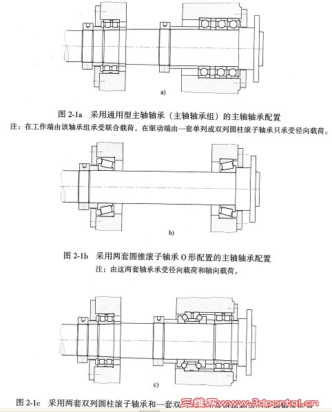

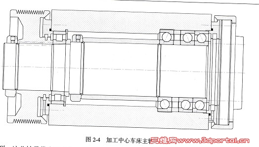

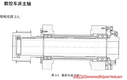

发表于 2010-6-25 19:21:49 | 显示全部楼层 来自: 中国湖南岳阳
请参考《FAG滚动轴承安装设计》有关机床主轴结构部分。
金切机械.rar
1.74 MB, 下载次数: 26
