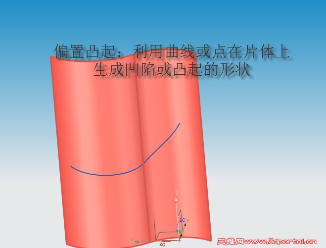

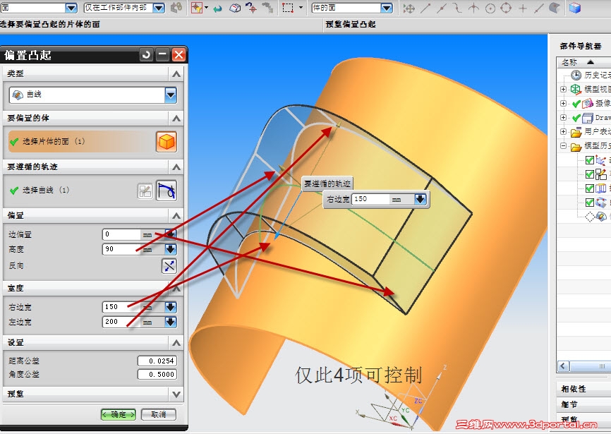

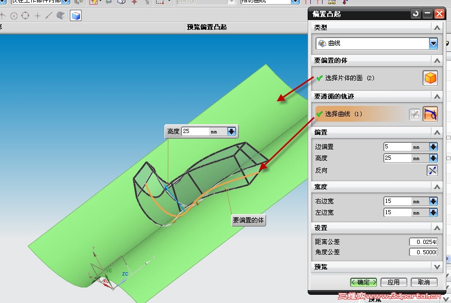

你那类形状要用“凸起”而非偏置凸起。偏置凸起的用法如下:# L4 `' h( Q  V9 ?' @

把上面的轮廓投影到片体上再偏置凸起试试

你那类形状要用“凸起”而非偏置凸起。偏置凸起的用法如下:$ D% M$ E# g9 O2 T! t: i2 K5 j  m  C
16848421684843

高手那个凸起的形状能控制不   希望给解答下

高手  那个凸起的截面形状能控制不          比如说我想一头大一头小   能做到不
