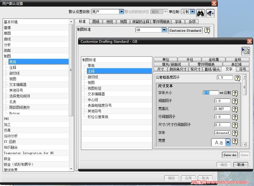

' R( Z5 C% }4 _& r3 Q: R+ [9 I* L每次改字体高度很麻烦,在用户默认里面找不到。 截图00.png
* u  Z0 F( z  r! _. E. D  a6 B6 d$ V6 Q# ^, t  G0 I
# C, ^. Q) Q( M& X% j首选项每次重启UG就没了~~+ D# w. [& k3 \8 j) w3 u
发表于 2010-6-26 00:19:50 | 显示全部楼层 来自: 中国四川广元
文字在默认设置中没有,只好在首选项中根据需要改变。(其实默认大小已是常用大小)
