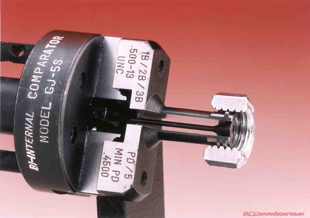

内螺纹测量除用螺纹塞规测量外还有其它办法吗?

楼主的并不全面还有很多现代的方法。按照标准ASMEB1.2测头做成螺纹形状,将测头放入校验过的标准螺纹规进行比对测量,具体需要的看我的附件。
8 x7 L9 \: V$ P如有不明白的地方加QQ私聊,针对楼上,我发个测内螺纹的照片。
剖面图
剖面图
