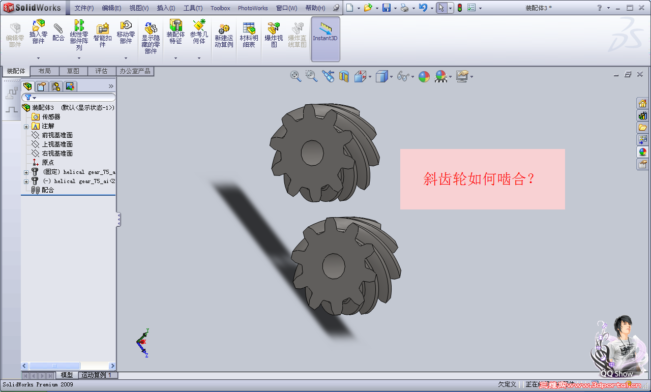

, x: f/ C" P5 u本人在做设计的时候遇到难题!请各位高手指导指导!不胜感激!' m. e/ \7 G0 G# Y& P9 m: O$ E
2 y6 @2 n: f, C- q文件是SW2009版本的!
斜齿轮.rar

我看你的两个齿轮怎么都是右旋的?恐怕不能啮合吧?

斜齿轮的啮合条件:9 J+ u0 I3 d( d0 c* `* P5 |
! B0 i& Y0 B* G" L4 \
1、法向模数相等$ d: E' k; y6 s3 s
$ ^4 G3 r9 s  \# c. {* b2、法向压力角相等) Y5 ^4 @  @5 v2 p8 a
( `7 l+ A. u+ P, A7 y4 s0 |6 S3、外啮合时,旋向相反

2# cloudpeng 这是一个齿轮 但是只要转一下方向就不同了!

2 F6 ?6 V1 w& f6 S; W0 e右旋的齿轮,你无论如何转,也还是右旋的。. P! e' s2 R3 B) s4 S
要是有2010的源文件,请上传一下。

不可能啮合的,螺旋角太大了,最好不要超过45°。

两个齿轮怎么都是右旋的,肯定不能用啊。一对斜齿轮要啮合,保修满足以下条件5 Y' S! S2 c. L. Y, y
1:模数相等。
# R% a% f+ J' @/ b2:旋向相反
% u2 `5 e/ u# W" ]! |' E0 [% c; ?3:压力角相等。

齿轮!配合条件!模数 压力角 旋向相反!同意楼上说法!
