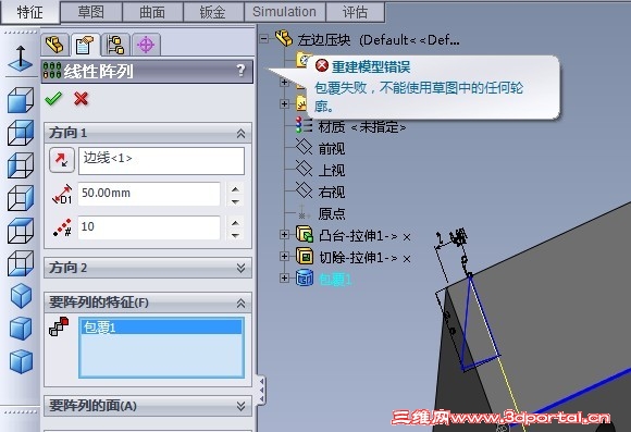

大家好,我在做练习的时候  用到包覆特征,然后再阵列包覆特征的时候  失败并提示说“包覆是败,不能使用草图中的任何轮廓”不知道这是什么情况,如何解决呢,谢谢大家

在SW自带的帮助中有二点提醒:- W. t4 E5 i, A* C
1:草图基准面必须与面相切,从而允许面法线和草图法线在最近点处平行。( ]8 r+ ?& P! h' b& `" L6 u8 A
2:要包覆的草图只可包含多个闭合轮廓。您不能从包含任何开环轮廓的草图生成包覆特征。5 b7 \; V* G5 ~+ @0 L/ }' a+ L' p
建议楼主看一下自带的帮助。

我包覆特征是能够成功实现的,就是再阵列包覆特征的时候,会出现上述的情况,不知道为什么  ]$ s- Q# E3 _1 ]9 r( c* O1 M

发表于 2010-6-26 12:37:34 | 显示全部楼层 来自: 中国福建泉州
你要先建个面,在面上画二维,点击完成,然后才可以使用包覆特征的。
发表于 2010-6-26 12:57:16 | 显示全部楼层 来自: 中国湖北武汉
没遇到这种问题,楼主能将你包覆特征成功实现后的图发上来让我们看看吗?
