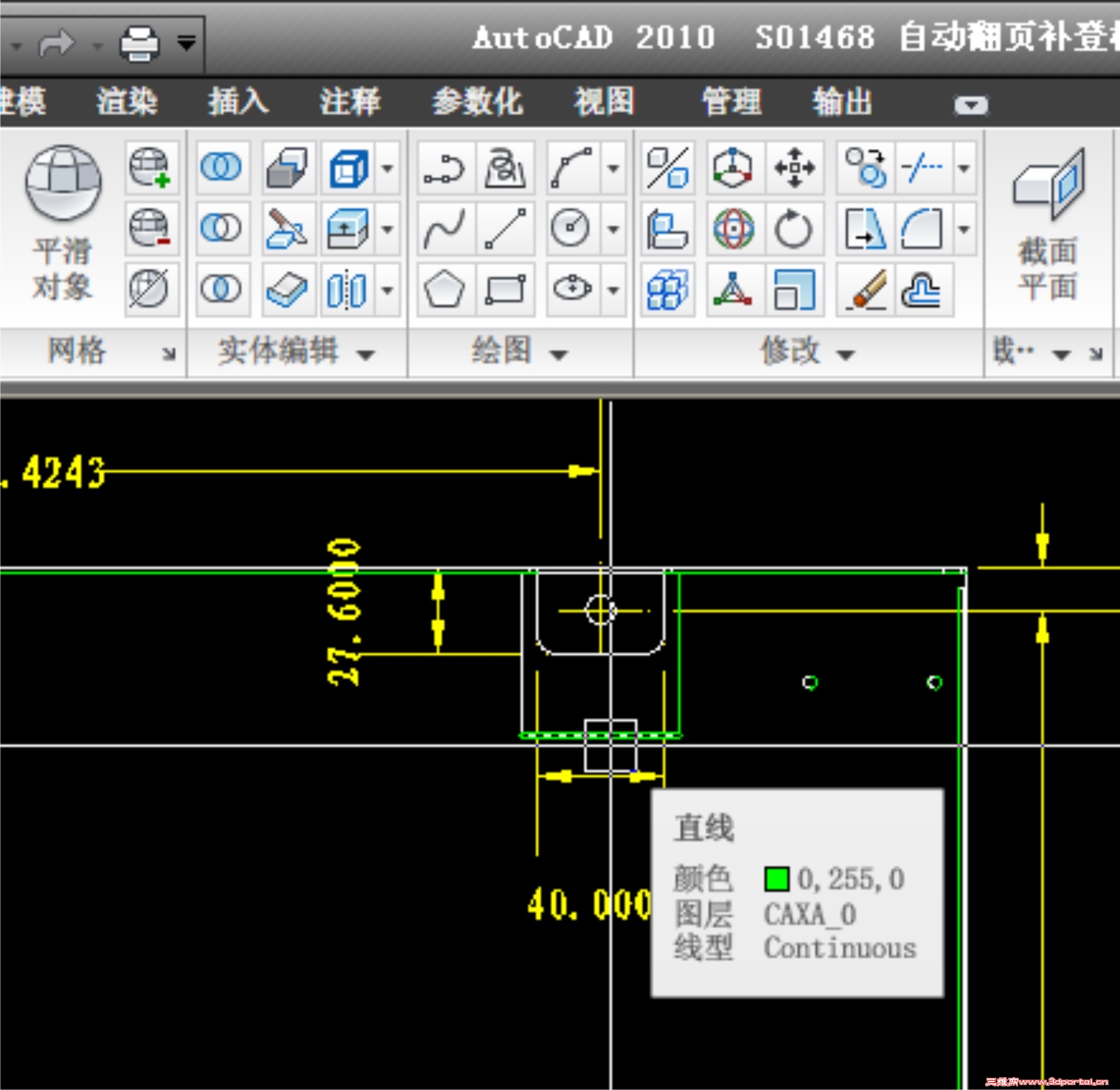

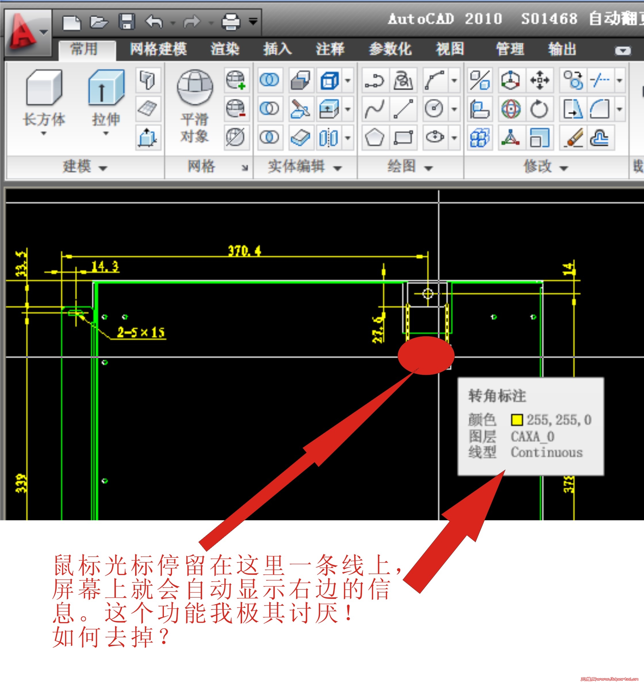

. }7 G5 l4 D, |5 \. L% d刚开始用CAD2010,不太习惯。
$ f, m. k' O2 {! R4 n
  M! b/ T7 M" Q: E: P) t( B让我极其讨厌的是,鼠标在线条上,旁边就会自动显示线条的属性,2 y; d4 j9 q# n
4 R6 `! g7 `5 R' g5 p6 r这让我很郁闷,气死我了。
0 ?& D+ _7 M. G: x5 P2 ^; g3 p7 C* d. X6 n0 e# W* j
如何去掉这个自动显示的功能啊?

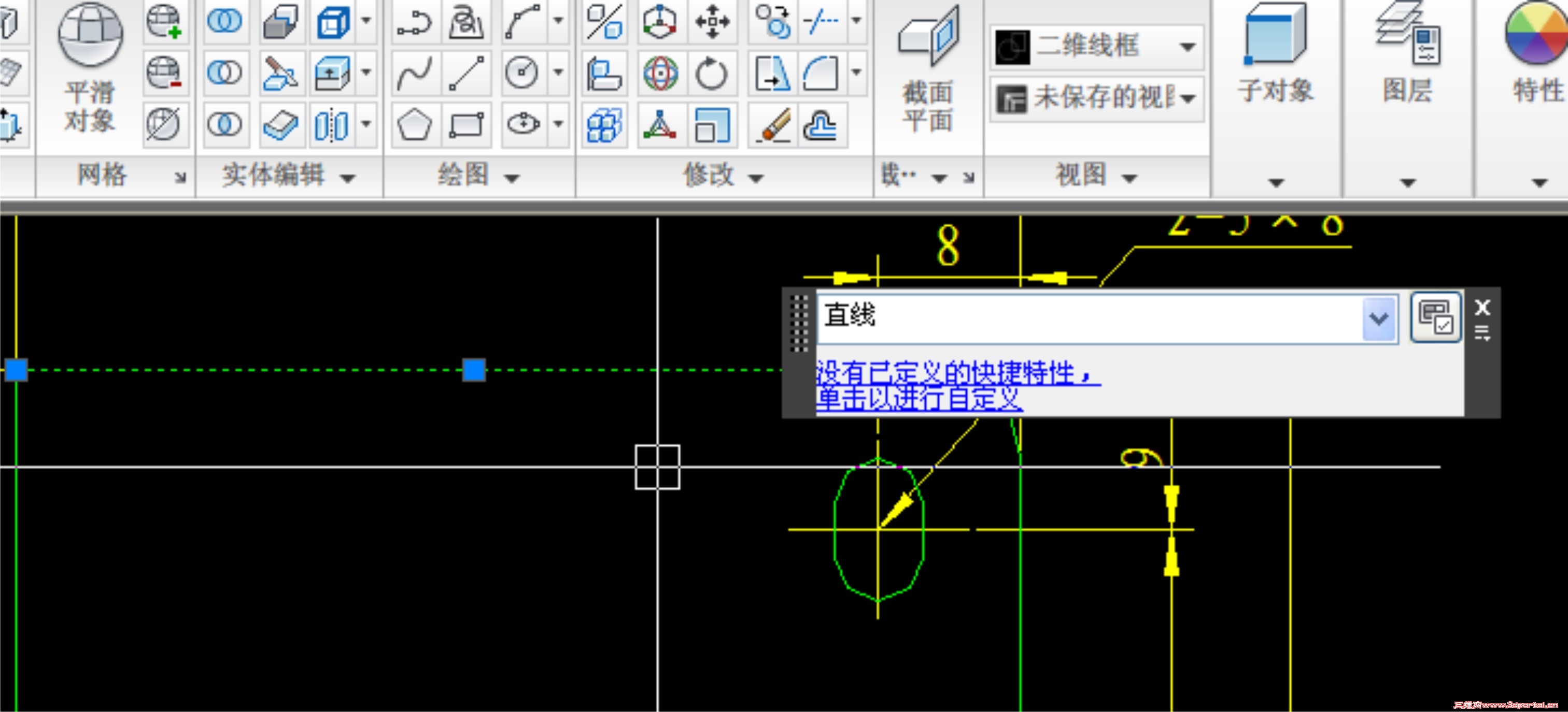

8 N' R4 ]# d0 y- r1 z4 c根据你的提示找到了“快捷特性”,
5 v  x$ Y! Y( H7 i7 |0 A) w: U我把那些选项都不选,
8 {* K! ~" O$ t8 y结果是---
' W( {* U, `6 X, K9 V, E% E2 I没有了“鼠标悬停提示”,
) H# ^" x( Q) p; _& x现在点击线后有“没有已定义的快捷特性”这让的提示。~& `1 K: @& |. D* m) ^% [3 L

首先表示抱歉,你在主帖中附件显示的是“鼠标悬停工具提示”,不是"快捷特性"选项卡,我在5楼的回复错了.- b/ ^# w' f) o" w
关闭“鼠标悬停工具提示”,可以在"选项"对话框的"显示"选项卡中取消对"显示鼠标悬停工具提示"复选框的选择或把相应的系统变量"ROLLOVERTIPS"改为0.# p1 f! i8 y1 h' d5 Q/ Z8 G  t
你6楼的附件显示,你启用了"快捷特性"选项卡,可以使用“快捷特性”按钮关闭它,也可以使用快捷键"Ctrl+Shift+P",或在该按钮的右键弹出菜单上或在"草图设置"对话框上设置是否启用它,以及修改"QPMODE"系统变量等.; c" K9 h( o$ m2 E7 `1 j0 U* l
至于"快捷特性"选项卡上显示“没有已定义的快捷特性”,是由于你在"自定义"对话框上对"快捷特性"做了自定义,取消了"快捷特性"所有自定义特性复选框的选择状态,使"快捷特性"选项板为空.
