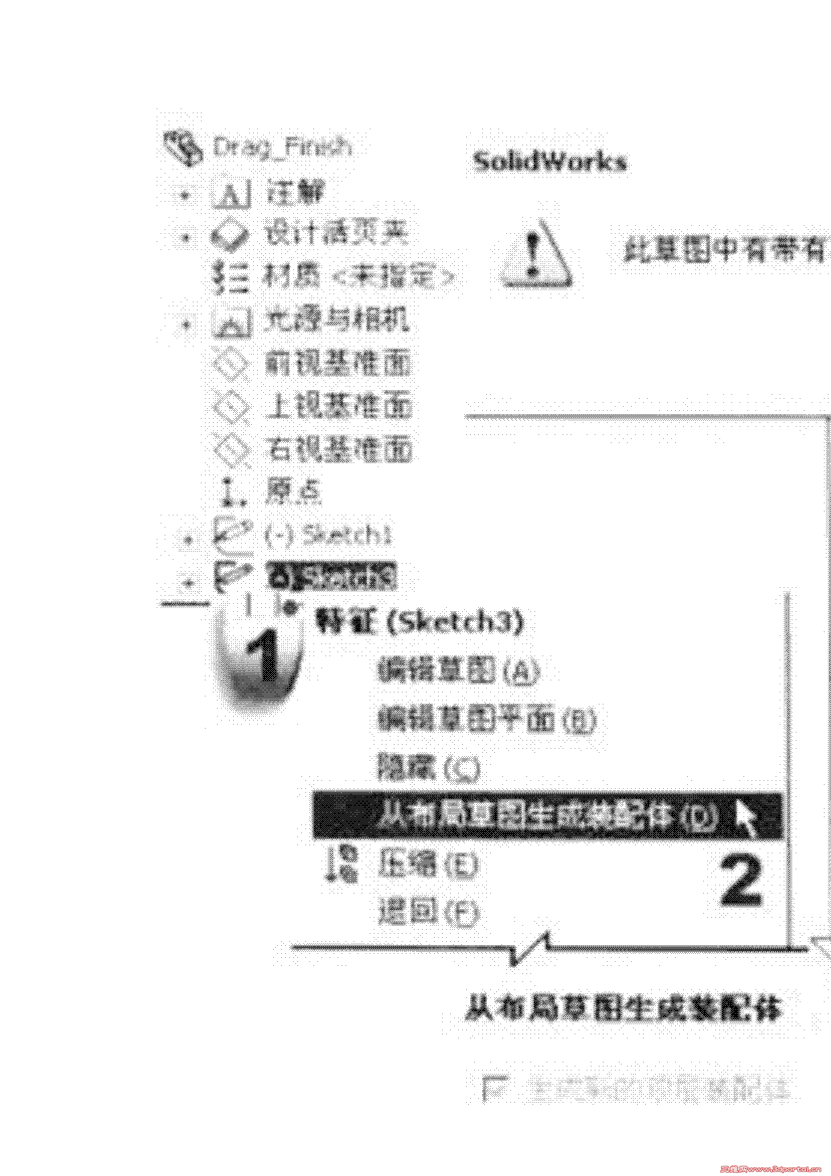

C--Documents and Settings-Administrator-桌面-SolidWorks 2007 高级设计.JPG 教材上这一步我做不了。不是应该在装配体里做布局草图的吗?我有点混,它怎么从零件里的布局草图可以直接生成装配体?零件文件里可以直接生成布局草图吗?

 楼主| 发表于 2010-6-28 08:27:37 | 显示全部楼层 来自: 中国上海
本帖最后由 SQQSD25184 于 2010-6-28 08:32 编辑 ( \5 G! _! h; r$ a) }
帮助文件中有吧。
( V( T1 c2 m& ~# Zqhdhz 发表于 2010-6-26 21:32 http://www.3dportal.cn/discuz/images/common/back.gif
" J4 I7 X$ M8 [有关于草图布局问题的,但是草图布局是在装配体中运用的。而这个教材是用零件文档,先制作了块,然后用块在该文档作了一草图。再后就有了我的贴图,右击设计树里的草图就会出现从布局草图生成装配体。可就是这一步,我发现不能做的,我不知道我哪有问题,当然不排除教材有问题。(因为从小使用盗版书,老师总会告诉我们哪又错了,自己发现错误就上报,所以我不会过份相信教材。)
发表于 2011-4-7 16:29:04 | 显示全部楼层 来自: 中国江苏常州
我也发现类似情况,会不会是SW早期版本的功能。
