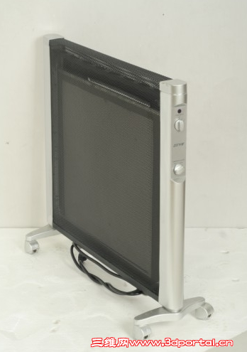

请教取暖器网罩温升限值
发表于 2010-6-29 20:20:11 | 显示全部楼层 来自: 中国湖南株洲
应该属于防火保护罩,没有温升的限值要求;6 W7 R9 F0 q" N+ c- R3 [
防火保护罩的定义:可见发光的辐射式加热器的部分外壳,通过它可以看到发热元件并且设计用以防止直接接触发热元件。
