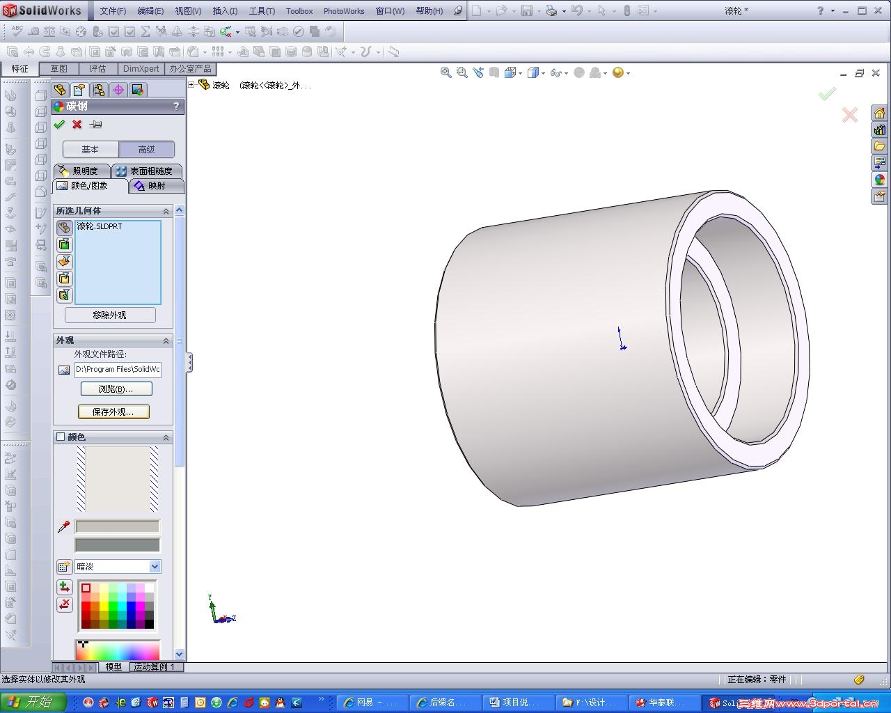

请问哪位大侠能够告诉我,做贴图,或者做渲染的时候后,好多大样的背景或者样色什么的,后缀名都为p2m格式的文件是用什么软件编辑的?

*.p2m是PhotoWorks 应用程序的外观文件!! F6 @3 G' w8 Q
http://help.solidworks.com/2010/ ... _Custom_Folders.htm
5 x! \6 c9 a) a6 F+ T) zSolidWorks的帮助中也有说明:
9 Z! `# o2 v0 U# r* o! m# m" A4 oPhotoWorks>选项> 文件位置1 h' s- j: j9 v
. F" F/ w1 {. b# z- x2 J* O  w6 [. N比如碳钢的外观文件就在:
9 _0 ~( r% N* ^) M% L5 E8 [4 qX:\Program Files\SolidWorks Corp\SolidWorks\data\graphics\materials\metal\steel\carbon steel.p2m0 e2 L* q' s( @7 P
5 R; c6 o1 p" \  r5 X! l2 ?- d所有外观文件默认的文件夹都在以下文件夹下:
* v4 j/ `! n) ?5 y2 GX:\Program Files\SolidWorks Corp\SolidWorks\data\graphics

0 r. V/ u; Y: P, P    那要是所编辑的外观不在这个文件夹内自己要添加 该怎么办啊 ? 如何改成这个格式的文件啊
发表于 2010-6-28 09:43:26 | 显示全部楼层 来自: 中国黑龙江哈尔滨
可以点浏览-文件类型选你需要的类型,然后可以点保存外观!. Z, P2 _7 S; C9 W+ |

同样不理解,需要轮胎纹理,如何添加
发表于 2013-11-9 10:24:54 | 显示全部楼层 来自: 中国广东深圳
轮胎纹理材质不会表现出来,需要做包覆处理的。

% s0 [; k6 z% Q- A& r9 C+ a  I* b*.p2m是PhotoWorks 应用程序的外观文件!
4 r' f- G2 @( D6 E5 C4 l4 L4 mhttp://help.solidworks.com/2010/ ... _Custom_Folders.htm$ V, w+ N. i2 }8 ^0 b5 q' r
So ...
0 I$ i  J5 G. O; B" q. `可以自己建立另存。
