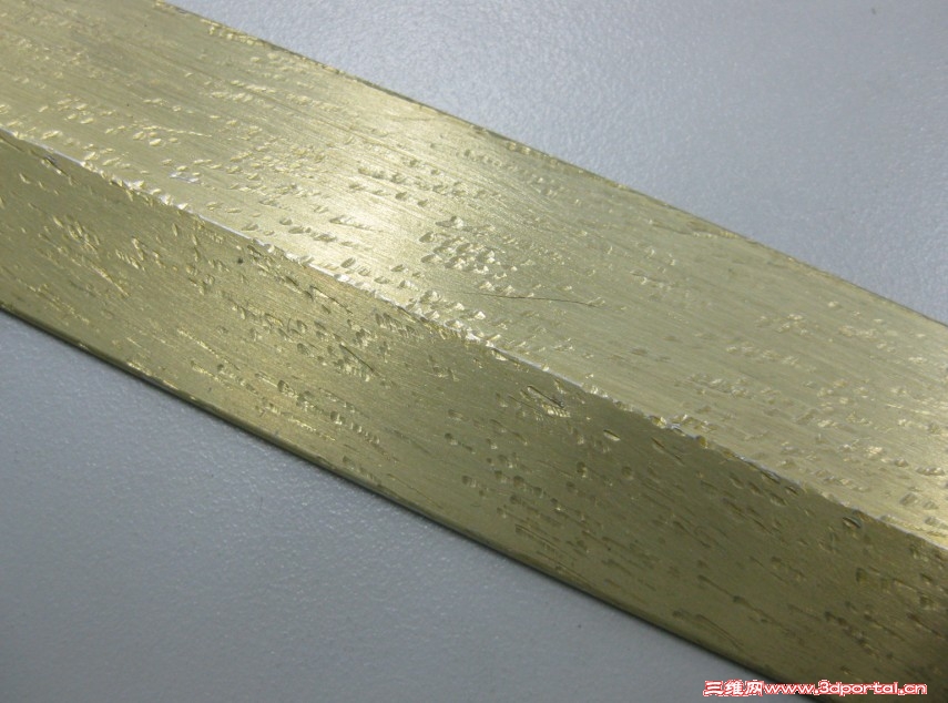

材料是铝合金的型材,要求表面做出无规则的花纹,深浅没规定,关键看起来自然,效果如图片。这种表面花纹如何加工?效率要比较高,哪位兄台能指点一下?急用!谢谢!

先喷沙   再阳极氧化        我公司的AL制品就是这么干的

点坑较深,可能是抛丸,时间要短。
发表于 2010-6-27 11:37:19 | 显示全部楼层 来自: 中国辽宁丹东
抛丸或者喷砂绝对不是这种效果!阳极氧化不知道啥情况
发表于 2010-6-28 11:29:47 | 显示全部楼层 来自: 中国上海
图片上看,应该不是采用喷砂或抛丸工艺。
发表于 2010-6-29 08:46:30 | 显示全部楼层 来自: 中国浙江台州
图片看应该不是喷砂,
发表于 2010-7-8 20:20:17 | 显示全部楼层 来自: 中国浙江丽水
肯定不是喷砂或抛丸,因为喷砂或抛丸造成的坑比较密,坑可以采用人为腐蚀方法制作,再进行氧化染色。当然要先确定是氧化膜。

赞同9楼的伙计的说法,喷砂处理后工件表面虽有凹坑,但是很致密,很均匀,而楼主给的图片上面的凹坑不均匀,且不致密。
发表于 2010-7-10 08:48:02 | 显示全部楼层 来自: 中国浙江金华
绝对不是喷砂和抛丸,应该是手工锤锻,或是刨拉

抛丸造成坑的大小主要取决于材料的硬度和抛丸时间,楼主的铝合金是什么牌号,硬度大概多少(HB).

从槽的大小判断,不会是喷丸或喷砂。
发表于 2010-7-22 15:16:10 | 显示全部楼层 来自: 中国山东德州
用少量的不规则硬质材料如不锈钢屑,短时间抛丸应该出现这种效果。
发表于 2010-7-31 13:46:05 | 显示全部楼层 来自: 中国山东青岛
可以确定不是喷砂,表面处理像是着色阳极氧化。不排除黄色铬化的可能性。
发表于 2010-8-2 16:10:47 | 显示全部楼层 来自: 中国上海
有一种叫腐蚀的的工艺应该可以做到你要的效果,具体工艺我不清楚,但是产品我见过。
发表于 2010-8-14 09:04:56 | 显示全部楼层 来自: 中国湖北襄阳
我感觉是腐蚀的凹坑,表面处理喷丸或抛丸的凹坑比较均匀
发表于 2010-8-16 11:49:24 | 显示全部楼层 来自: 中国江苏南京
有点像表面不好的热轧板去除氧化皮后的麻点、凹坑现象;或者蚀刻工艺形成的表面;最后再进行的表面处理,不知是否是阳极氧化
