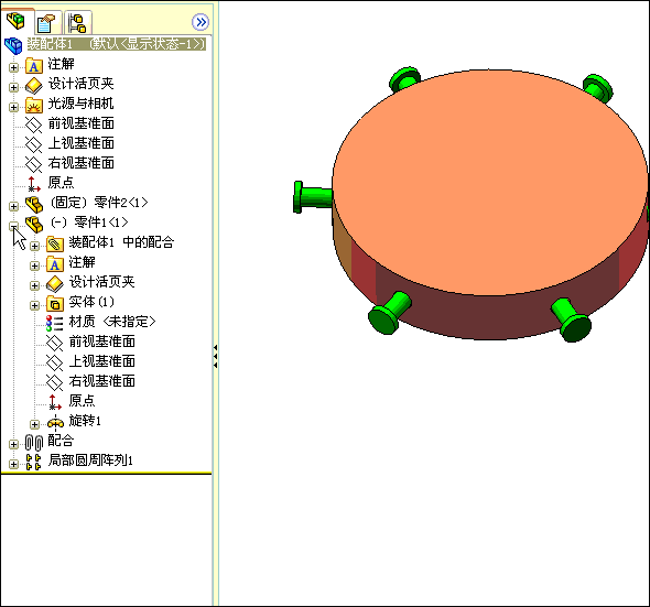

做爆炸视图的时候,如何沿径向方向同时移动多个螺栓?谢谢,如图

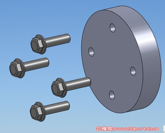

对于紧固件一般都是按一定顺序进行紧固,不知道楼主为何强调一起?! P$ h( N1 ]) s8 a2 a4 d& a7 e5 L% e) Q
中午瞎做的,原理一样

 楼主| 发表于 2010-6-27 15:05:12 | 显示全部楼层 来自: 中国江苏南京
多谢各位的帮忙!看来只能一个个拉了
发表于 2010-7-3 10:34:40 | 显示全部楼层 来自: 中国上海
路过,也在为此困惑,看来也只能One by one.
