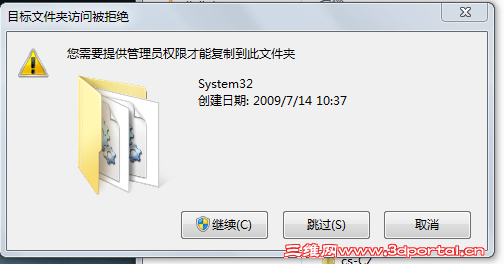

我用的win7的系统,但此PowerSolutionOLE.ocx控件无法注册,往C:\Windows\System32这里复制的时候提示需要管理员权限才能执行此操作,请使用win7的朋友们一起帮忙解决,谢谢!

控制面板-系统和安全-用户账户控制设置,然后调到最低后重启就能把控件注册进去了。

这是因为你当前帐号非管理员权限
 楼主| 发表于 2010-6-29 21:31:40 | 显示全部楼层 来自: 中国吉林长春
我的就这一个用户,不是版主说的那种情况,我的是WIN7家庭普通版,版本功能不全,

已解决,多谢三维的朋友们
