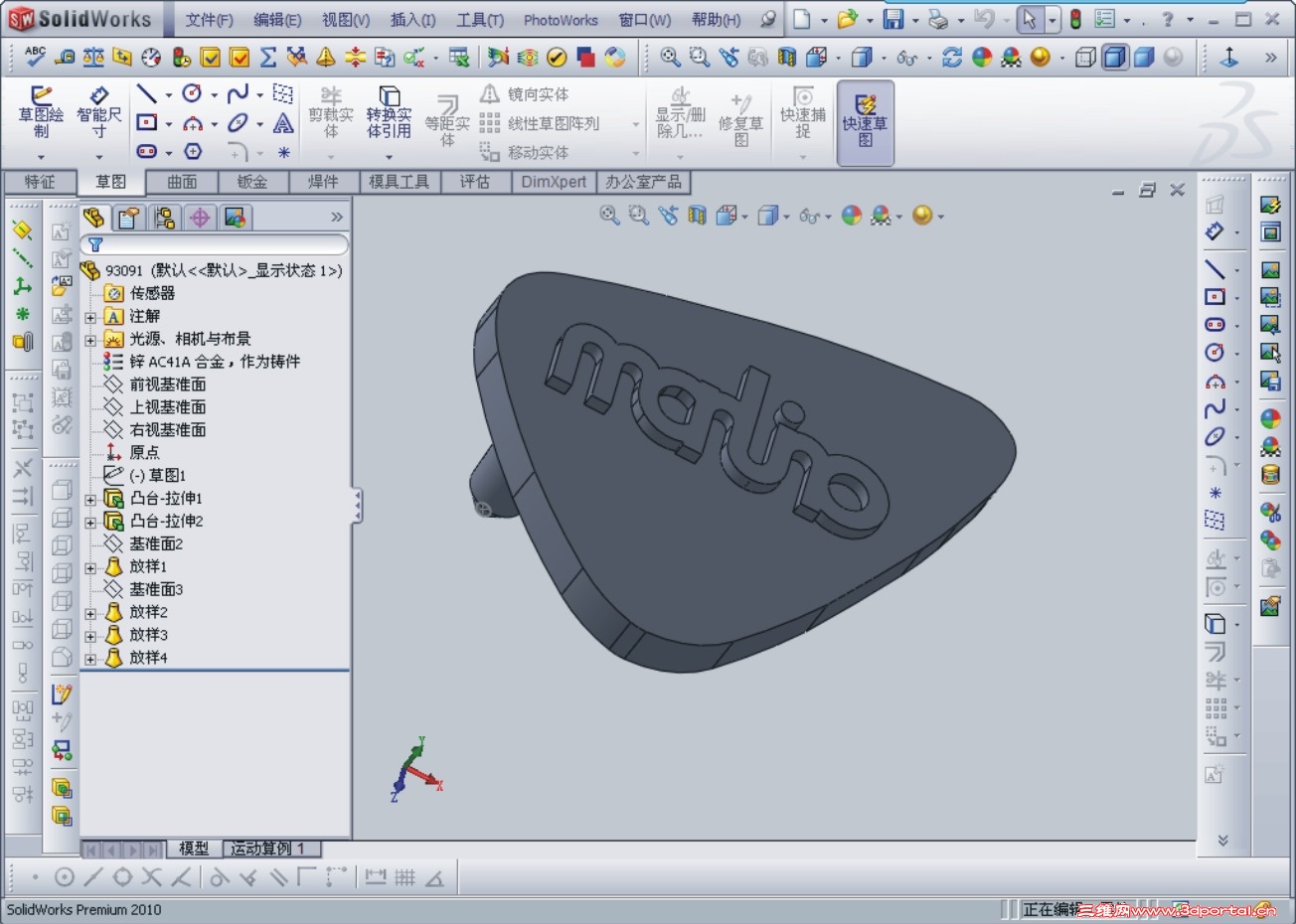

) ]9 B) l/ ]1 [2、在SW中导入了DXF文件后,它会成为一个草图,可有什么方法可以精确的让logo图案(草图)进行缩放(按指定的规格)?而且有什么方法可以让这个logo(草图)与模型中的某一个面进行垂直和或水平居中对齐?(附图中的logo比例及位置,我都是按大概的位置来进行的) 01.jpg : P: l' m: ]6 |+ _+ P
3、SW中可不可做浮雕效果?(例如一元硬币上的那朵花一样)一般的步骤方法是怎么样的?也就是像人物肖像的那种浮雕SW中可以实现吗?

浮雕可以用包覆命令去做

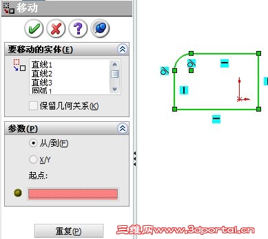

发表于 2010-6-30 15:23:04 | 显示全部楼层 来自: 中国江苏无锡
本帖最后由 votasee 于 2010-6-30 15:24 编辑 & [+ x9 P5 g+ k" o1 v/ k
  B8 j$ ~. w! V5 ^( k$ q0 `其实 是这样的.你把草图全部复制进去,或者画好草图后,
; A- O; |9 d7 H/ U" o  U
) c5 Z$ k( V- O) D* T" j5 d$ k全选草图后.右击.... [: {4 V3 B$ `2 W  j7 F
选择缩放草图比例...或移动实体,旋转实体.等...
' [( [6 V% L. r  m% r  r2 S
6 k; Y% g7 t+ R注意不要选择"保留几何关系"否则会变形的一它糊涂...0 b. |8 s/ _5 |' o) F
然后移动到定义点,就OK了.... z& P: Z4 s* h, V( q4 m+ `8 W9 s
8 _0 |* J1 [3 I放大缩小都是类似的...1 P1 F' \' K- K7 }5 l* J; T; y
a1.jpg 4 Q5 E/ Y/ }8 j" b
顺便说下.我也常要制作LOGO.浮雕什么的效果.     我用的07版,还可以直接把CAD中的图直接复制过来用...
chenjun520601 + 3 技术讨论
