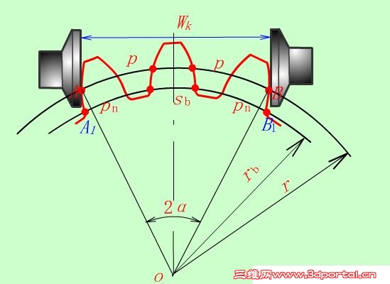

各位大侠:
) g( @7 L- w4 l' H; F1 e0 r      小弟对于齿轮有几个问题需要请教:  {2 S4 S; C0 M/ }' U, c0 p
      1、公法线长度是什么参数?怎么确定?+ I$ e. y4 y! f5 E: ?
      2、跨测齿数代表什么?怎么确定?
5 X/ d0 T  i( a7 G" J/ D      3、模数有几种?除了法面模数之外还有什么模数各代表什么?2 d1 w5 G; t/ p, L' E5 I
以上是否都有国标可以查询?
# c6 @$ K4 S8 x7 w$ V+ k6 h      谢谢大家了

1、所谓公法线长度,是指齿轮千分尺跨过k个尺所量得的齿廓间的法向距离。
% I; ]6 Q4 L0 V* H7 E/ o. c % i% M" C& ]  A  D5 o  }
用测量公法线长度的方法来检验齿轮的精度,既简便又准确,同时避免了采用齿顶圆作为测量基准而造成齿顶圆精度的无谓提高。6 P2 C' o' _; @1 V
5 z/ J3 z& y7 m; R9 w0 a% a; p& M8 g在设计时,要给出公法线长度及其公差,以便检查时用,此长度是通过计算得出的。: E# ^  k) M/ c' s7 S
6 [5 m: ?6 _6 D7 r6 _
  J* d0 V- ?8 H: P* C1 j计算和跨齿数有关,方法不详谈,网上也有专门的计算软件。( m/ i6 p  x) @( `
# P8 z- e1 p' c. F9 D- e
' f1 K9 I5 q: S" J' z" h) L/ V5 s% |( M; U2 S, ]" m
! `0 P; e- P$ V$ a2 D- `
2.跨齿数是指计算或测量公法线时,跨了几个齿,单独谈论跨齿数是没有什么意义的。如上图,是跨3齿。跨的齿数不同,计算或测量的公法线长度就不同。; u% Q6 z6 X$ r" N
8 H# H. H$ F# S
  T7 h/ d& |+ B. H5 \3 J3、对于斜齿轮来说,有法向模数和端面模数。此类问题在机械类书籍中多有介绍。
