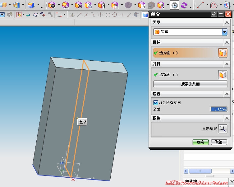

“缝合”命令中“实体”类型怎么用?( l; s- z& z. ~+ K  l
发表于 2010-6-26 22:56:35 | 显示全部楼层 来自: 中国四川广元

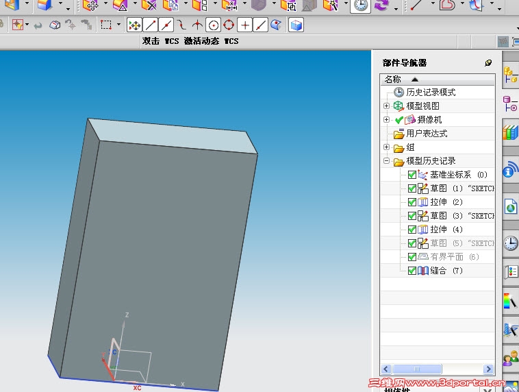

实体类型用于缝合所选择的实体。类似于求和,适用于无法用布尔求和操作的实体。但是要求要缝合的实体必须具有形状相同,面积相近的的表面。操作:目标面和工具面分别选择2个实体的近似公共面应用或确定即可:8 L3 {  l; G  z; a3 d
astrokylin + 5 应助

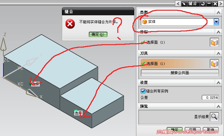

发表于 2010-6-27 05:51:25 | 显示全部楼层 来自: 中国江苏徐州
缝合应该选两个实体相邻面。

发表于 2010-6-27 09:03:58 | 显示全部楼层 来自: 中国四川宜宾
应该要用实体操作的布尔操作吧,缝合时针对面的
