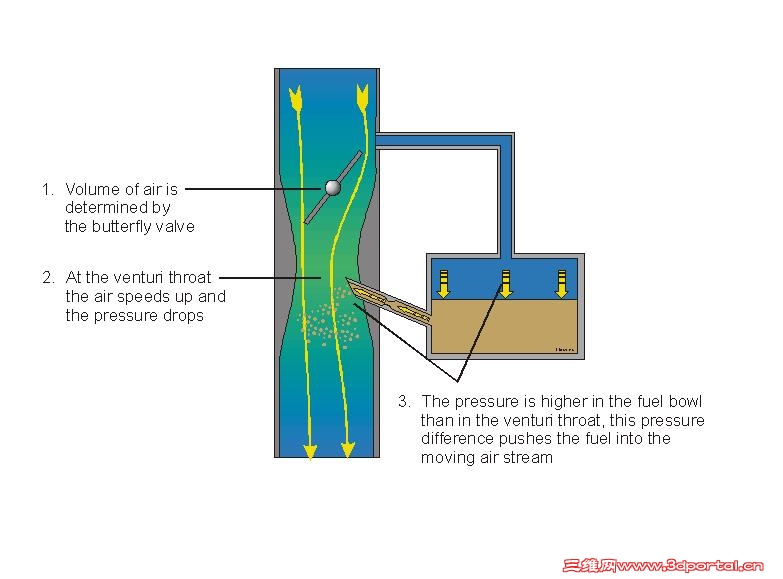

我在网上面查到的关于文丘里效应的解释主要是气体流速变化导致了压力差(简要理解);但是公司的一名工程师跟我讲的却是高速气体带走空气进而形成真空,我不清楚究竟哪一种说法是正确的,现在特来请教各位,请不要拿百度知道来敷衍我,英文版的wiki我已经看过,百度的解释是有问题的。
发表于 2010-7-5 21:50:28 | 显示全部楼层 来自: 中国广东江门
这个问题前段时间我也咨询过专家,他给了个简图,一根直通气管,上面斜插了正反两根管子,大概是45度的样子吧,然后他说,跟气流方向一致的管子内的空气被带走了,这时,管内是负压,产生原因就是文丘里效应;而与气流方向相反的管子会产生气体的分流,里面的压力是正的;如果插入垂直气流方向的管子,他问我,垂直的管子该是什么状态,,我答不出来。他告诉我,只有锐角的管子才会有文丘里现象,超过一定角度,文丘里现象不会出现。9 R; b( x0 |8 L0 Z' O6 z
这样的现象其实你给出的两种解释都正确,或者说都有正确的地方,高速气流流过时,锐角位置的管道内负压是空气被带走了产生的,而目前气力输送里有负压和正压输送,都多少利用了文丘里效应。

喷砂机的喷砂枪就是利用文丘里原理制作的 两段式结构  外套上有一圈小孔 可以二次加压 北京东方昊为公司就生产这类东西 也可以在网上查找具体应用,有些有很直观的演示.

' D; m. e9 A5 a- b楼主的理解一定正确。
# o: Q4 X* l+ }5 f" V3 i$ ^压差所致。
