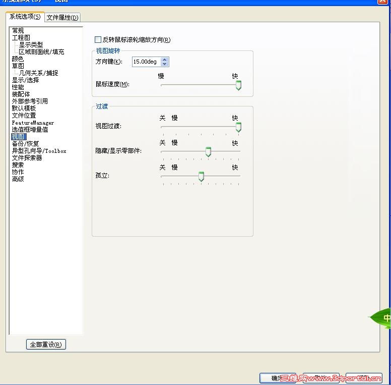

楼主的想法可能很难实现,因为在SolidWorks里已经默认设置了方向键作为旋转,如下图+ ]* f, \" P( d1 {+ J
. ^7 h9 }+ f7 J' m+ i4 i并且方向键的旋转角度应在0~360度之间: k5 ~. T  e* K3 o) ~
经过我的试验,按住Ctrl建再使用方向键或者按住鼠标中键就可实现平移,不知道楼主的是什么原因
