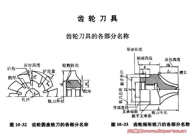

请问在铣床上铣齿轮是怎么做的?最近单位要我做了,买又要耽误时间,大家帮帮我
发表于 2010-6-27 00:27:21 | 显示全部楼层 来自: 中国湖南岳阳
一般不建议用铣床铣齿,铣的齿精度比较低,外协用滚齿机加工一个齿轮很便宜。
' S; B* m! H; L5 P; ?% c/ w; n如果非要自己加工,可以在卧铣上用盘铣刀加工或在立铣上用指状铣刀加工。先依据齿轮的模数和齿数选择合适刀号的齿轮铣刀,通过分度头进行分度加工。如果是斜齿,还要将分度头与工作台进给丝杠通过挂轮联动。

2#说的都差不多,另外还要根据齿轮参数主算一下齿根加油直径来确定铣削深度.
发表于 2010-6-27 12:03:58 | 显示全部楼层 来自: 中国湖南岳阳
你可以将齿轮坯车好,到外面去滚齿就OK了,没必要自己铣齿。
1 `! P- Y# X- n; v加工方法在《机械工人切削手册》上有查,这里只有齿轮盘铣刀和指状铣刀的图片。: m  Y5 \1 }& E6 O, H: K$ T
估计你们也没有这样的刀具,就是有其刀号也不一定合适(同一种模数有几种刀号,以适于不同齿数的齿形——还只是近似齿形)。

    铣齿对铣工来说是一种基本的常识,没有什么神秘的,第一在于在分度头上找正芯轴,会分齿(普通的分度头要会用),其次是根据齿轮参数选择铣刀模数(或径节),压力角,依据齿数选择刀号。铣齿在于刀具中心和工件中心要重合,这样才不会让轮齿中心产生偏移。螺旋齿轮要加差动挂轮。在 金属切削手册 上有详细介绍。做机械这行的,有时间还是多看看书的好,这样自己的价值更容易体现。
