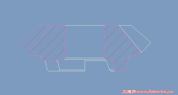

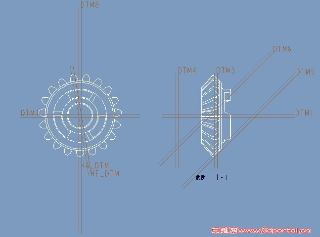

选择了剖面DTM8后点击应用,结果不显示剖面,和投影图一样,从来没遇到过这样的情况。请求高手的指点,附part文件

, v1 j8 H% h. X: c' w9 ], z, f你可以剖面栏里按反向试试
' M1 t, [/ t! c& M7 L
2 N& X; {% z+ H- B, Z0 A2 X' S还有就是在视图属性------绘图视图---------显示线型里,...改成  无隐藏线(5.0里是消隐)

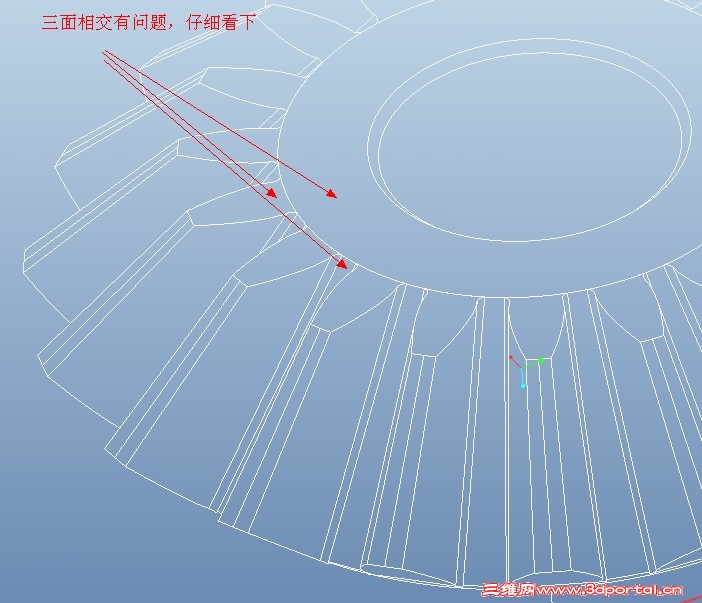

是因为你的齿轮的齿和母台之间有缝隙,出现了独立特征造成的

图形有问题
