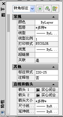

发表于 2010-6-27 10:40:16 | 显示全部楼层 |阅读模式 来自: 中国浙江嘉兴
我双击标注之后出现这样的情况# q- v) b! b' V) w: W) W
1.jpg 9 m8 U/ }) `1 Y6 b  i8 }4 J
: q6 q2 g: _6 l$ `
以前我双击标注是出现这样的情况??5 u, N6 C4 k' f1 V! U$ s
/ r* A6 A; p- d* a$ W
" W' u: y# `* w) z& Z请问我怎么能搞成以前的那种2 K2 z/ N7 U& O% V0 [
. @  H: O+ h; a& t  {
你们是怎么搞的3 u: n0 s' J" S( L! q, N; I
说一下?
发表于 2010-6-27 14:40:05 | 显示全部楼层 来自: 中国广东惠州
还真没想过这个问题,单独1个尺寸标注会有第一种情形,选择有两个标注会有第二种情形(特性)。以前用2004的时候没有过的,双击标注出现的是文字编辑。
发表于 2010-6-27 17:55:47 | 显示全部楼层 来自: 中国福建福州
其实你选定标注后用右键再选属性就可以啊。
发表于 2010-6-30 21:17:33 | 显示全部楼层 来自: 中国河南郑州
dblclkedit = off
 楼主| 发表于 2010-7-1 08:18:34 | 显示全部楼层 来自: 中国浙江嘉兴
其实你选定标注后用右键再选属性就可以啊。- B$ C# J) l) Y0 @- S& ~7 Z5 {
cx0527 发表于 2010-6-27 17:55 http://www.3dportal.cn/discuz/images/common/back.gif
& o+ s0 {$ h+ m( ^% X; y
& I* f9 T* ]8 e& _- Z  b* n5 ~
右键鼠标 按特性; ~: e2 @) Z5 @- A6 h; w
. p# u, y2 Z0 x8 e5 D( Y  n3 @
不过 比较麻烦
/ p0 p# u$ u& l" c# H9 T) x# `; f% j- v# |" f0 i
应该有一点就可以到特性这步的设置吧!!!!
 楼主| 发表于 2010-7-1 08:24:08 | 显示全部楼层 来自: 中国浙江嘉兴
dblclkedit = off
  [, `/ O5 v1 m* ~/ u, @- ADCH713 发表于 2010-6-30 21:17 http://www.3dportal.cn/discuz/images/common/back.gif
9 a+ d3 I4 K  O
( N4 F% \8 c) T什么意思??
) l+ j+ L1 T5 o( [8 U
" y- I  t$ s6 Y0 `5 G5 A说明一下吧
发表于 2010-7-5 21:33:33 | 显示全部楼层 来自: 中国福建福州
选属性是改尺寸箭头和数字大小的。
发表于 2010-7-6 13:01:14 | 显示全部楼层 来自: 中国吉林延边朝鲜族自治州
在机械工程师cad设计工具菜单下的鼠标双击设置命令下单击弹出autocad特性窗口选项,即可解决。
发表于 2010-8-1 10:50:20 | 显示全部楼层 来自: 中国河南郑州
dblclkedit = off
$ w& M/ O1 t& t* _关闭双击编辑功能,不懂就看help,一切尽在help里。

发表于 2010-8-2 15:20:14 | 显示全部楼层 来自: 中国江苏苏州
用ED命令再双击标注,就可以了
发表于 2010-8-12 23:10:39 | 显示全部楼层 来自: 中国江苏苏州
选定标注 Ctrl+1 即可出现特性对话框

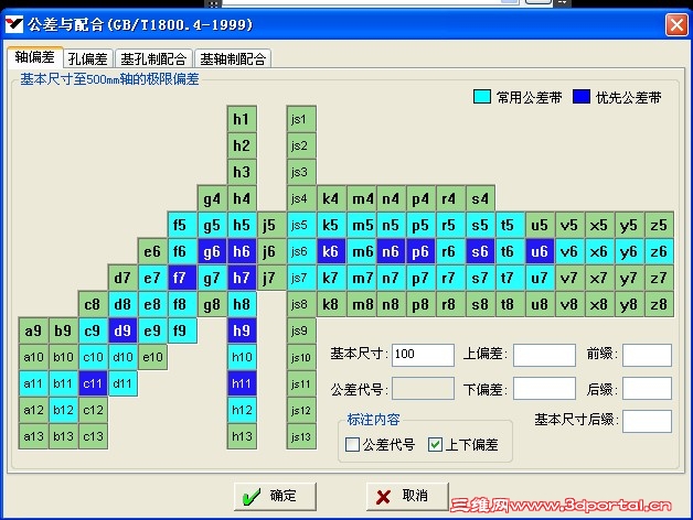

发表于 2010-11-1 16:28:09 | 显示全部楼层 来自: 中国山东青岛
我也碰到了,我在公差与配合对话框中修改后,字体变的很大,有解决之法了吗
发表于 2010-11-5 19:49:11 | 显示全部楼层 来自: 中国上海
这是机械工程师的自定义命令,可以自定义双击的。
