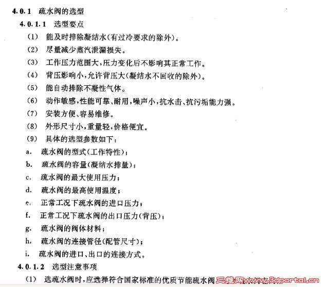

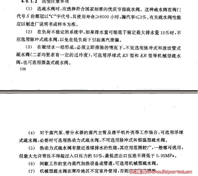

请参考HG/T 20570.21-1995 工艺系统工程设计技术规定 蒸汽疏水阀的设置
http://www.3dportal.cn/discuz/viewthread.php?tid=147076&highlight=HG%2B%CA%E8%CB%AE%B7%A7
