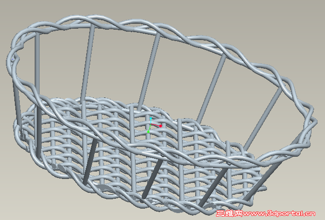

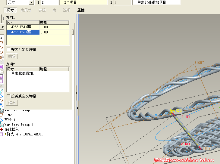

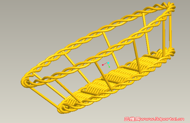

最近在论坛找了个花篮来练习下,但是画到阵列那一步是出现了问题!!无论我如何变化数据都拿不出想要的结果,希望各位大虾能帮小弟看看,在此不胜感激!!!!!!!!!图片111是我画的内容,图片222是想要的结果!本人是超级初学者!!!!!!!!!!!我换比例的时候出现的结果就是阵列失败,原因是特征相交

阵列的过程中其它地方的参照与起始的不一样.
发表于 2010-7-2 14:44:06 | 显示全部楼层 来自: 中国广东东莞
1)你要用的草绘是两条曲线,做曲线阵列只要选你需要的曲线,要不然会有里外两层结果的。
; F4 P0 r. \: j$ z+ f6 N  D" q2)你的VSS是12个循环,如果你要做10个侧边的阵列,交点处肯定不一样,这可能是阵列失败的原因,我试了10个的阵列,以失败告终,12个的阵列就没问题。
