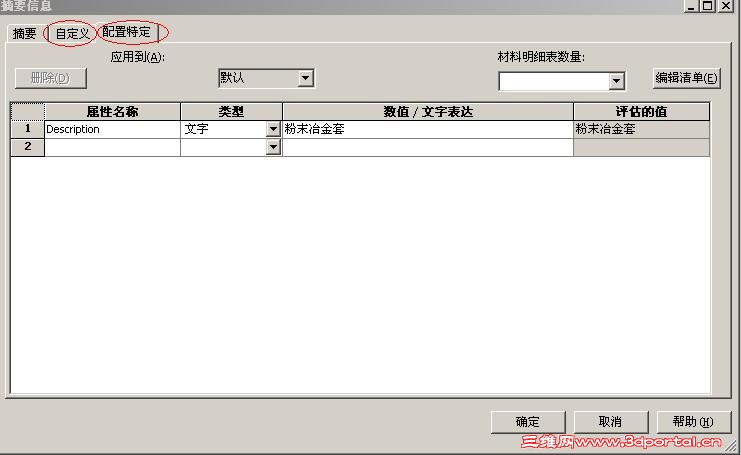

请问各位达人:小弟我只会使用简单的属性配置,这框中的“自定义”与“配置特定”下的属性定义使用有什么区别?小弟不怎么使用其他配置,要么在无其它配置状态下它们效果是一样的?

这两个都是给零件或装配体添加属性用的。这两个区别就是自定义是给这个零件或装配体文件添加属性的,而配置特定是给这个零件或装配体文件中的某个配置添加属性的! 自定义和配置特定这两项都填写的情况下工程图优先显示配置特定里的属性
