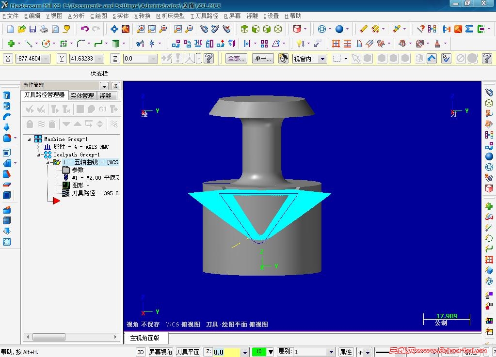

/ C3 }0 P! }, g- O下图为加工刀路
2 U% p, w# x, C9 b0 h+ x和程序    出来的程序老是没有旋转轴4 t5 Z; ]+ Z0 O4 j' @( Q& s$ g
后处理也换了很多了% V( w/ E6 p- Z/ d! Y  H; B! Q
我用的是卧式机床  四轴联动   西门子系统  机床不能识别360度以上9 \+ t& V) E, m+ p/ m# H$ t
用四轴卧式的可以发过后处理分享下吗& Y8 B; P' M3 p9 a, Z4 ]

应该后处理没有选对吧
发表于 2010-7-14 11:02:13 | 显示全部楼层 来自: 中国上海
这后处理4轴功能没开出来,另外不能超过361度,要改后处理循环

发表于 2011-4-14 15:48:26 | 显示全部楼层 来自: 中国江苏苏州
1,既然是四轴加工,就先检查图形坐标系是否和机床坐标系一直,接下来确认所选择的旋转轴是否和机床的旋转轴一致。
+ U$ z) |! R. t9 r1 \' P, l2 }2,确认后处理,是否是4轴后处理,有的老一些的后处理要回答164号问题,确认旋转轴是否起作用
