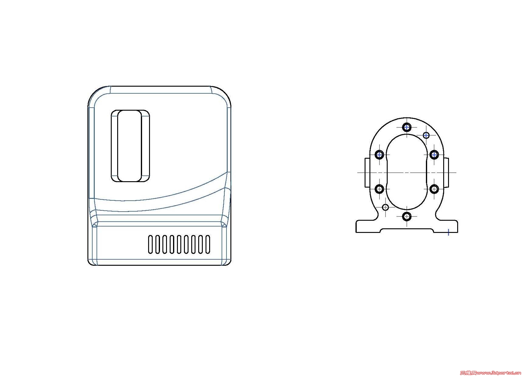

发表于 2010-6-28 16:42:38 | 显示全部楼层 来自: 中国山东青岛
楼主,是不是要这样的效果?把图放在不同的层里,打开不同的图进行布置。然后再打印成PDF就好了。
