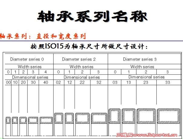

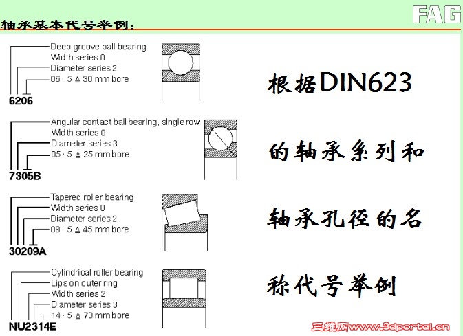

轴承的尺寸系列代号表中,相应的直径和宽度应该是多少?机械设计手册中没有啊.怎么去查??有没有相关资料啊?谢谢大家了.
发表于 2010-6-28 10:41:31 | 显示全部楼层 来自: 中国江苏南京
楼主可以查轴承的中段代号,右起第3位位直径系列。右起第七位为宽度系列。
发表于 2010-6-28 21:50:53 | 显示全部楼层 来自: 中国湖南岳阳
请参考FAG轴承代号规则。

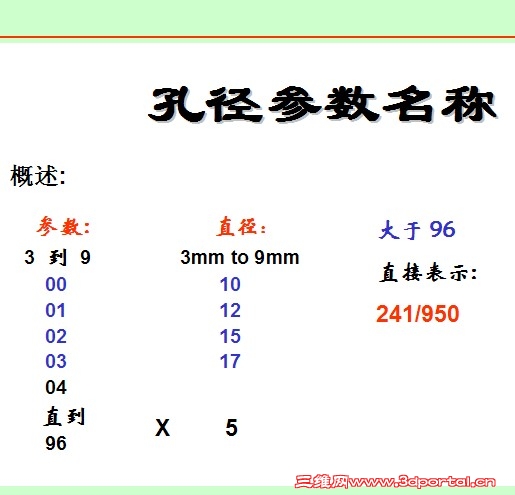

 楼主| 发表于 2010-6-29 08:55:17 | 显示全部楼层 来自: 中国福建厦门
3# TKG-09
1 G# E6 ^* G  h0 n5 `" N8 J* y; W8 K8 g; l' e3 I+ E
谢谢你的资料,我现在还有一个疑问,就是高度和宽度系列代号比如:  18  29  62  各代表的高度和宽度是多少,要如何去查询?
发表于 2010-6-29 09:29:57 | 显示全部楼层 来自: 中国上海
" A, H9 t) `7 ^5 j
3# TKG-09  4 R  `0 W( d( v
. l, \% P- }$ J' Z1 w* A" b谢谢你的资料,我现在还有一个疑问,就是高度和宽度系列代号比如:  18  29  62  各代表的高度和宽度是多少,要如何去查询?8 ~% _9 z% ?/ d  I& E6 i4 ~* t
liko99900684 发表于 2010-6-29 08:55 http://www.3dportal.cn/discuz/images/common/back.gif
. Z! u  y$ d0 Y7 Q
7 l2 h( W7 K" s8 Y" M8 X/ Z) A1 `
你也知道的呀,这是高度和宽度的系列代号,同一个宽度、高度代号下不同的内径的轴承的宽度和高度是不一样的,要查具体尺寸,设计手册中轴承的规格表里应该有的,也可以查相应轴承标准了,或者:
% w+ Q* V: m0 @1 h. R0 qGB/T 273.1-2003 滚动轴承 圆锥滚子轴承 外形尺寸总方案
) g% I. {; A1 h: k+ E4 Q2 ohttp://www.3dportal.cn/discuz/viewthread.php?tid=234356$ `9 x# j& s1 s$ @+ c
GB/T 273.2-2006滚动轴承 推力轴承 外形尺寸总方案7 I! f" |( x- z5 J+ X6 b
http://www.3dportal.cn/discuz/viewthread.php?tid=1728565 x9 c( D" p  A8 k! H! I# P
GB/T 273.3-1999滚动轴承 向心轴承 外形尺寸总方案) s9 S3 [3 b; v/ w. q3 O6 |  h  n2 x" N
http://www.3dportal.cn/discuz/viewthread.php?tid=216442
