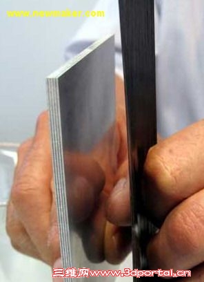

大成PLAS(总部:东京)开发出了交替层叠铝合金板和GFRTP(Glass Fiber Reinforced Thermoplastics)的复合材料(图)。其特点是该材料拥有与钢板相同的强度,但重量却约比钢板轻1/4,可通过真空热压实现短时间加工。试制品已经在2010年6月23~25日举行的“第14届机械要素技术展”(东京有明国际会展中心)上进行了展示。
