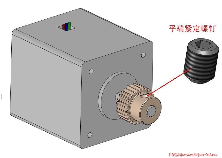

发表于 2010-7-7 12:06:44 | 显示全部楼层 来自: 中国四川成都
如果是力矩不大的话,可以参考使用附件图片方法。: C: b# G5 o' @9 q! w5 `2 x
紧定螺钉来防止轴向移动,以及径向转动
8 m6 {6 _5 R* R2 i2 ~# \5 T5 y甚至可以让齿轮孔也加工成电机轴的形状,紧定螺钉只是起到防止轴向移动的作用即可。
