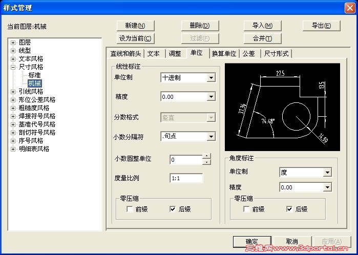

1:1情况下绘图精度怎么调到小数点3位,在AutoCAD中有精度设置,在CAXA中不知道在哪调,不调的话; B" f3 ^: g" Q1 O' X. k  ]  Y6 K
绘图时CAXA会自动四舍五入,不能精确绘图,请教?

见这里:

2# 5460zxd 谢谢!
