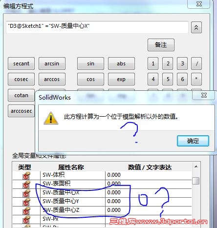

在只有一个草图的零件环境下,测量到的重心坐标值是否可以用公式和草图尺寸方式关系呢?这个问题我问了好多人,都是无法解决的,希望高人给点建议。条件是要适合任何形状的闭合草图,不需要其他软件,也不需要直接输入重心坐标。' z5 q5 V& T  C' @- Y9 T4 D
CATIA的测量无法测量闭合草图的重心(而且不能用框选,只能一条线一条线的选择),只能测量面或体的参数。

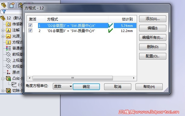

9 X/ u+ X0 y5 m4 }如果你说的草图的重心,那么假如可以和草图的尺寸发生关联,那么就会出现一个无限循环。。。草图尺寸变化--重心变化--草图尺寸变化--(循环)4 L- ^3 a9 }3 X1 W3 x
是这样吧
chenjun520601 + 3 应助
 楼主| 发表于 2010-6-29 10:27:41 | 显示全部楼层 来自: 中国上海
谢谢了,你真是高人啊,
 楼主| 发表于 2010-6-29 10:41:46 | 显示全部楼层 来自: 中国上海
发表于 2010-6-29 19:16:32 | 显示全部楼层 来自: 中国上海
我不就说了吗 是模型的质量中心,草图的没找到
