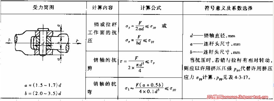

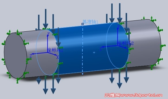

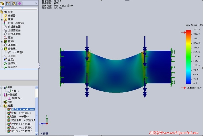

销的分析:! l- G: u0 b, L. f2 i5 N$ w
这是一联轴器中的销,在分析中遇到了一些疑惑,在分析结果中,如何判定结果?,有好几个参数如何来理解?并且有点差异和理论计算值?
& e' @: m+ K/ ?" d# {& r9 `
. W: l$ e3 ^  r5 G6 d1、销轴:直径20mm,长67mm,中间接触部分长度35mm。
( A0 p# z! e! z: T# w. H2.力F=40000N=4000公斤力
  Y* Q1 m" \. u+ u3、材料:45#钢 屈服强度σs=355MPa! J" ~" i4 ?8 j! a9 j1 m
理论计算的销的抗剪强度是63MPa,
' n7 N1 ^% _/ C计算图片等见附件的 excel 文件。

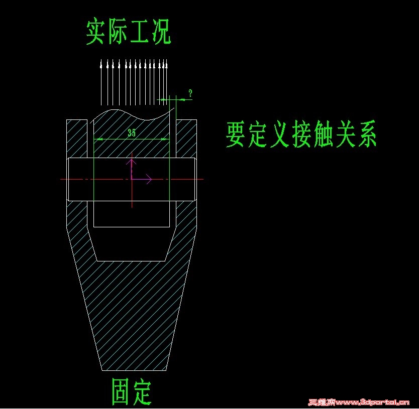

建议楼主分析时考虑实际工况,用装配体分析才更符合实际,你简单的做分割线是不对的,这样的话应力集中区域肯定是在分割线上!我做了个简图给楼主参考。约束是根据实际情况,并加接触关系(无穿透,真实接触)。本人不才 仅供参考!. H  B5 e( S0 I' E- F, L9 L4 H+ b
5 f1 o8 b6 k' M9 k& d3 V, P4 j1 c: I1 M/ m  I4 r3 L1 C$ [& p
& c) m. m! d$ j" b- e图上有个地方没有填充到

楼主的约束和载荷施加的都不正确,与实际不相符.
6 Y- [8 X# V% s7 T7 |" j6 Q在分析的过程中,要对实际的工况和软件的特点相结合.
