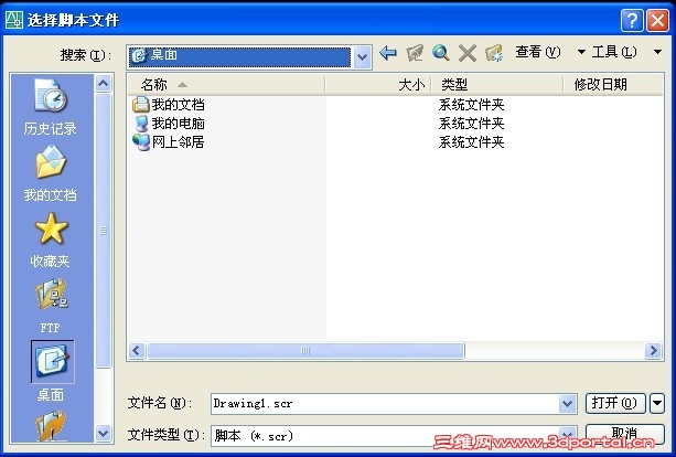

发表于 2010-6-28 23:01:54 | 显示全部楼层 来自: 中国广东汕头
本帖最后由 唐昕晨 于 2010-6-28 23:04 编辑 + M8 N  ~/ p2 j0 J( ^7 b/ K3 ^- g( @
/ ]# S. y' ?- G. j7 mscr是脚本文件。2 x# {$ u! @7 X' Q
如图:
9 w* `  s# [$ L8 H) U1 R" Y5 w
3 ?6 A+ I0 v' U- j+ S在工具-运行脚本中打开。
9 \, C4 c! C" d! D# p
+ u/ X! s+ N& z7 ?/ p
( r# j9 y6 r" j8 \3 X& f& H1 |
0 D" i3 A) a2 P脚本是每行包含一个命令的文本文件。
  X% z+ f6 Q1 o+ e4 T. Y用户可以在启动时调用脚本,也可以在某个工作任务期间使用 SCRIPT 命令运行脚本。 脚本还提供了一种创建连续运行显示产品演示和商业展示的简单方法。, f0 J  g2 i% U- ]
在脚本打印多个作业之前,BACKGROUNDPLOT 系统变量必须设置为 0
wang2003 + 3 应助

发表于 2010-6-29 00:10:22 | 显示全部楼层 来自: 中国河南郑州
命令:SCR,选择SCR格式文件也可。CAD默认SCRIPT简称SCR。
发表于 2010-7-1 10:51:02 | 显示全部楼层 来自: 中国江苏镇江
应该是CAD的脚本文件,我们以前常用这个把自己绘制的图形文件编成一个小程序进行播放,类似于PPT中自动播放幻灯片的功能。
