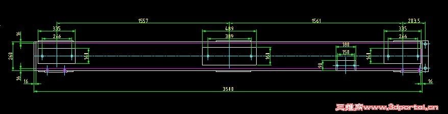

求教图中的几块板的定位问题,是定位板的中心线好呢还是定位板的螺纹孔好呢?
发表于 2010-6-29 16:30:19 | 显示全部楼层 来自: 中国四川成都
如是对称件就以中心线定位,如不是,就以有装配关系的一端面定位。楼主说的螺纹孔是右边的两螺孔吗?此螺孔若是很重要,就先以右端面为基准定好两螺孔的位,再以两螺孔为基准定三块板的位。图上的标注比较混乱,基准也不清楚,也不是对称件。

以中心线为好!!!
发表于 2010-7-4 12:56:00 | 显示全部楼层 来自: 中国辽宁沈阳
楼主所问,是图纸的尺寸标注问题吧。5 h9 d, i5 d' V! O$ ?* u
如果,定位板上相关螺纹孔相对于定位板中心线是对称的话,那么,图纸标注上,就应以定位板中心线来进行标注为妥。

虚拟的基准是无法用于定位的,5 x0 T5 J9 {# _  ]. t
如果基准是一个虚拟的基准,常见的方法是,先加工出一个精基准,全部用这个精基准为基准加工。

水平两条线,定板高度方向位置,长度方向丈量总长后从两头画线定位。太长,这活不好干。

虚拟的基准是无法用于定位的,0 ^  F# _6 ~# A  W9 S" f
% Q1 D8 P/ ^% J- J- Gfd3d 发表于 2010-7-4 23:31 http://www.3dportal.cn/discuz/images/common/back.gif
) i( D5 k$ O! H6 O" V; n, H  同意此观点。
发表于 2010-7-21 17:27:23 | 显示全部楼层 来自: 中国上海
看图纸,应以中心定位加工。
