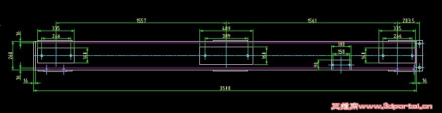

5 Z8 J0 N; W- R* x, U求教图中以右边的光孔为基准好呢还是以右边底板的中心线为基准好呢?

右边底版中心线较好

只要能满足你设计和装配要求的就可以。

你的这个部件在安装时是以孔位为主那么就以孔为基准;如果以板边定位就以板边定位标注。以中心线定位标注不可取。你看你图的中间及左面孔定位尺寸出工艺图时是需要重新计算并标注的,容易出错。

谢谢各位的指教!!我认为用右边的光孔为基准定位上边的三块板好像不太好,因为不在同一平面上。所以标注最左边钢板的中心、距工件左端的尺寸(δ16的右边),这样合理吗?可以吗?

主要看如何装配,就你这张图来说,感觉还是右边的光孔做基准好。楼主所说的三角板没整明白是啥意思。
