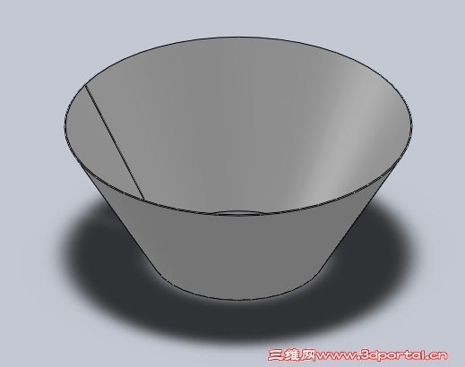

就说是一个圆台环不就完了,还锥圆柱环。说说几何尺寸?展开行不行?

1# jinling120 是要这个样子么

3# mickalcoopa
+ O% ~% ^  K. ^" U9 V* I, r这个是怎么样做的呀?
发表于 2010-6-29 11:14:46 | 显示全部楼层 来自: 中国河北沧州
你是要做成钣金然后展开吗?
发表于 2010-6-29 11:48:02 | 显示全部楼层 来自: 中国广东深圳
有个做法是钣金模块里的放样折弯,先在上下两个基准面各绘制一条未封闭的圆,然后放样成型,效果同3楼,不发图了。
发表于 2010-6-29 12:01:45 | 显示全部楼层 来自: 中国天津
4# caihd19 旋转薄壁特征,钣金下插入折弯。角度不能满360建议359.5。可展开。角度需要调整。刚才的图纸359.7能展开,但是359.6就不能,也许是我机器的问题。

本帖最后由 sundavid 于 2010-6-29 12:58 编辑 6 n' c3 B! ~6 @
# m4 o8 W7 c- J: B 333.gif 还有一个办法,看图。
