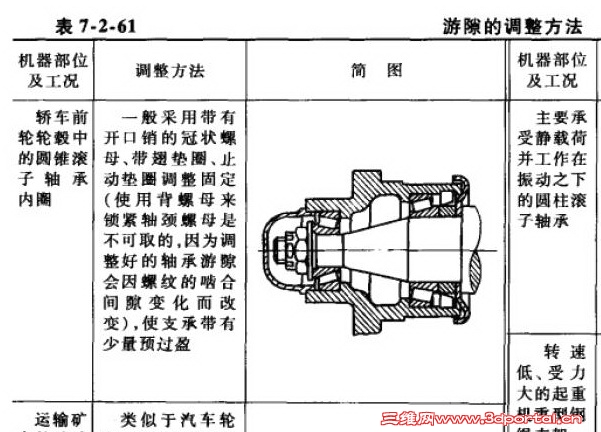

发表于 2010-6-29 20:37:04 | 显示全部楼层 来自: 中国黑龙江佳木斯
上面已经讲了很多,不再累述。贴张图,且是设计手册上的。
