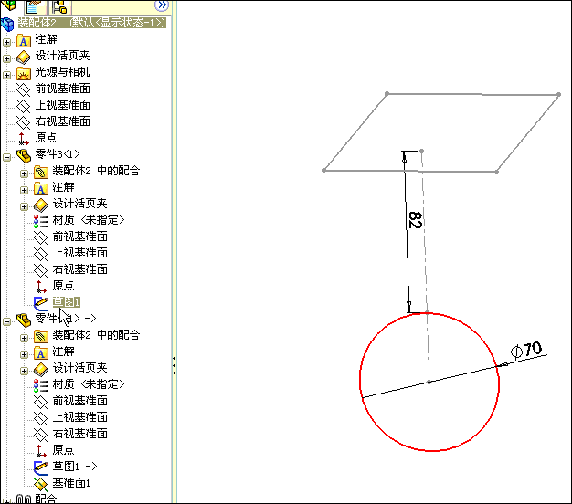

我现在想从一个圆筒体的中间基准面为基准,新建一个参考面,就是想让这个新参考面的距离与筒体直径关联起来,就是新建参考面与原来面的关系为:半径r+82,这样的一个新参考面;谢谢了!!

用方程式可以解决!

; w% b% H$ ^8 b3 i) W) Q在与“圆筒体的中间基准面”垂直的基准面建立一直线草图,直线的一端(a)在圆筒体的中间基准面上,直线的长度为半径r+82;以“圆筒体的中间基准面”和“直线草图上的一端(b)”建立一基准面,此基准面为所要求的基准面,当r变化时,直线的长度也随之变化,从而基准面的位置也发生变化。

我是在自顶而下的设计环境中设计的,这是两个不同的件,没能成啊

随手试了一下,原理类似,楼主可参考一下。
