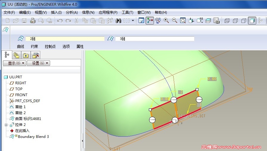

[讨论] 谁能说说他这个边线是怎么选中的?
发表于 2010-6-29 10:37:27 | 显示全部楼层 |阅读模式 来自: 中国上海
谁能说说他这个边线是怎么选中的?9 f8 L, o# e' C& y6 |. }$ j
没有打断没有裁剪

边界会自动裁剪的,你要手工也可以,在点曲线细节里的选项 2头就可以以参照裁剪

右键点线条端点, 修剪到~ 选修剪的参考边/点.
