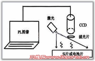

' y- |/ ]1 D' C" n2 O5 I     实验选取大量低效率电池进行研究,现举典型PL图像进行分析说明。电池所用Si片为125 mm×125 mm,厚度(200±10)μm,晶向<100>,p型CZ太阳能级Si片。PL测试仪器的基本结构如图1,激光源波长为808 nm,激光装置中带有均化光器件,使光束在测量的整个区域均匀发光。由于载流子的注入,Si片或电池片中会产生电流使其发出荧光,在波长为1 150 nm时的红外光最为显著,所以选用了适当的滤光片和摄像头组合,使波长在1 150 nm附近的荧光得以最大的通过。冷却的摄像头(-50℃)在室温暗室中可以感光并生成512×512像素的图像,曝光时间为1 s。整个实验装置由微机程序控制。虽然PL可以直接测量Si片,但为了实验的对比性,本文均采用对电池的测量图像作对比。
1 m& e& C' u3 X8 G' U7 }" X$ S4 b) ?  _- c4 k
4 c1 ~4 g; `/ D- ]& g* m* k图1 PL测试原理图: ?. `' h# {' g$ S) V- a% G
