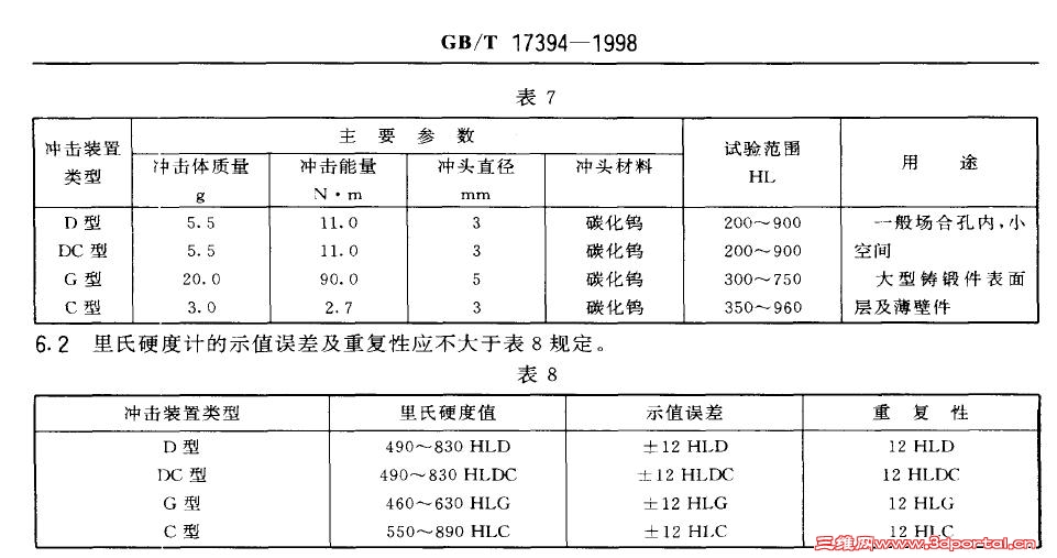

常使用便携式里氏硬度检测钢管和钢管制作的弯头,发现我们的检测结果有时与验收方打的硬度值不一样,最可恨的是我们检测的数值在规定的范围之内而验收方检测后却认为超出标准规定值。这个问题困扰我们好长时间了,是检测方法问题,还是这种里氏硬度计本身的问题,请教专家。
  L3 U) C4 ~4 A硬度计的型号是:TH140和HLN-11A
发表于 2010-6-29 12:41:16 | 显示全部楼层 来自: 中国上海
GB/T 17394-1998《金属里氏硬度试验方法》中给出的误差值:
nel1982 + 2 应助

里氏硬度计测量精度与待测工件表面粗糙度、平面度和平稳程度有关,有较大误差,不能用于精密零件测量。

% F5 d0 c9 X% v这种硬度计我们使用好多年了,首先必须严格按照标准检测仪器本身,确保仪器(尤其是探头)本身正确,其次对操作要求和工件状态也很高(搞不好就成了随便操作而不是操作简便了),否则一个人一个结果.这个仪器的检测结果一般不能作为标准结果的,除非双方认可或默认.

对里氏硬度计校准,看看是否合格,再要注意的是里氏硬度计不能用于检测重量过轻的零件。。
