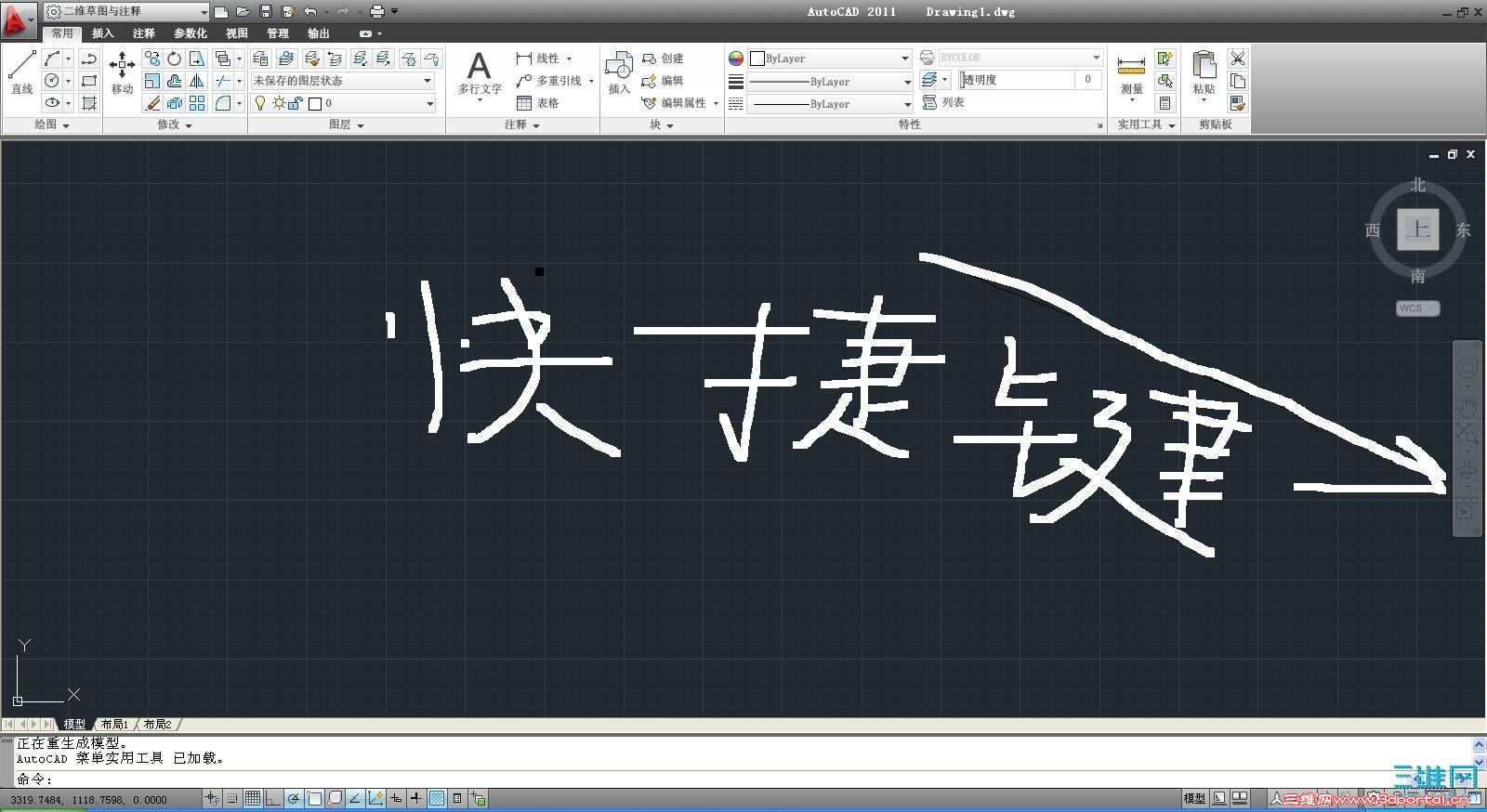

cad2011绘图区的快捷工具栏重装后消失了,请问各位高手该快捷工具栏怎么调出。

在命令行中输入“menu”命令并回车,在弹出的默认打开窗口中acad.mnc或acad.mnu,便万事OK了!试一试吧
发表于 2010-6-29 18:39:01 | 显示全部楼层 来自: 中国河南郑州
NAVBARDISPLAY  参数值设置为:1

谢谢  我已搞定了
