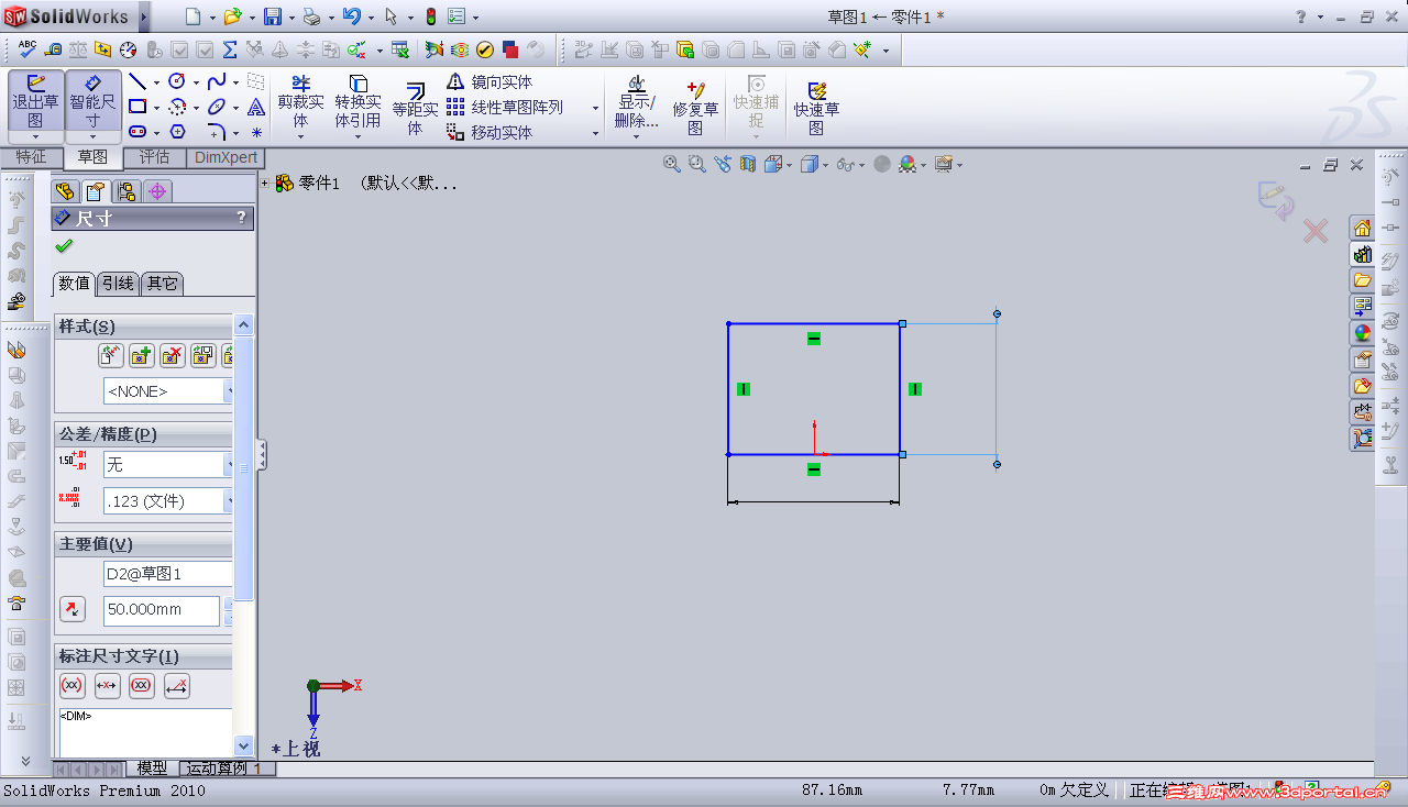

草图中用自动标注,突然变得很卡,可以标注,但数值没有显示。之前没有过这种现象。有遇到过这种现象啊
 楼主| 发表于 2010-6-29 16:52:11 | 显示全部楼层 来自: 中国北京
补充一下,尺寸看不见,但应该是尺寸变得特别大,我按视图充满窗口显示时,那个草图会变得特别小。

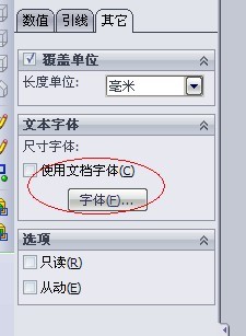

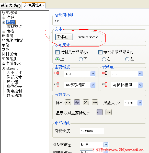

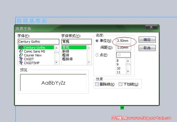

解决了,默认标注时的字体丢失,重新下载了字体就好了。
